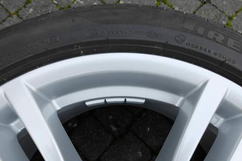

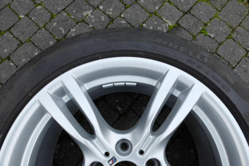

Wie es sich für ein Neufahrzeug gehört, habe ich nach 2 Monaten eine Sommerfelge (BMW - um 400,- EUR) "markiert", in dem ich parallel einen hohen Bordstein gaaaanz leicht touchiert habe 🙁
1.) Warum hat die Felgenschutzleiste nicht "geschützt"? (255/45 auf 9x18)
2.) Mit selber abschleifen und drüber pinseln ist es hier doch nicht getan, was macht der Profi (und zu welchem Preis)?

Lass Dich nicht auf so etwas ein, denn diese Schramme wirst Du damit nicht
unsichtbar machen.
Ich habe neulich einen vergleichbaren Schaden vom "smarten Repairer" 😎 für glatte 40 Euronen ausbessern lassen. Die Felge sah danach wieder wie neu aus. 🙂 Allerdings kamen noch die Kosten für Ab- und Aufziehen des Reifens beim Reifenspezi dazu.
Einen ähnlichen Schaden hatte ich mit einfachsten Mittel ausgebessert: Schadenstelle gesäubert, die Kratzer mit Kaltmetall aufgefüllt und mit immer feiner werdendem Schleifpapier geglättet. Dann mit einem Lackspray drübergehaucht und vom Schaden war nichts mehr erkennbar.

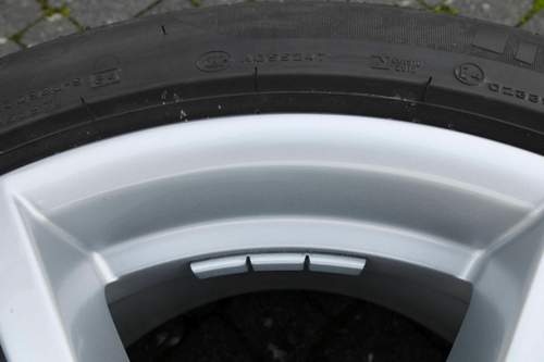

So, die WR sind nun drauf und die Reparatur wird gestartet. Beim Lackier-Profi des Vertrauens: 100,- auf die Kralle, da der Reifen runtergebogen werde muss und die Felge ganz zu schleifen und lackieren ist, wegen Farbunterschieden.... Ich habe gesagt: die sind mir egal, so genau sehe ich "hinten rechts" eh fast nie an und nach 1 Tag fahren legt sich eh Dreck und Bremsstaub auf die Felge... Da waren's nur noch 50,- fürs "Beilackieren". Ergebnis folgt...
So, dass Ergbnis liegt vor und ich war sehr zufrieden,...
...bis ich zu Hause ankam:
Es klingelt und klöngelt im Reifen 😠 (ich hätte den Reifen nicht wie ein Mann aus der Werkstatt tragen sollen, wenn ich ihn wie eine Memme zum Auto gerollt hätte, hätte, hätte....)
Der Reifenspezi meines Vertrauens fand die Beilackierung zwar auch super, befürchtet aber das beim Runterdrücken des Reifens zum besseren Lackieren der RDK-Sensor abgerissen wurde...
Jetzt haben wir einen Folgeschaden, der den Lackierpreis übersteigt und ich habe Schiss, dass der Lackierprofi keinen Reifenspezi kennt, der den RFT-Reifen zerstörungsfrei ab- und aufziehen kann...

Ach du Kacke... die erneute Demontage/Montage solltest Du einem Reifen-Profi überlassen. Wenn der RFT nicht die erforderliche Temperatur > 15 Grad hat, besteht auch bei ihm die Gefahr von Montage-Schäden.
http://www.wdk-zertifikat.de/das-wdk-zertifikat/faq/
Jo temperieren heisst das Zauberwort....
Danke für die Erinnerung, ich werde ihn darauf hinweisen... (hoffentlich können wir uns auf den Reifespezi mit Kostenübernahme einigen...)
@moonwalk schrieb am 24. November 2017 um 09:42:09 Uhr:
So, die WR sind nun drauf und die Reparatur wird gestartet. Beim Lackier-Profi des Vertrauens: 100,- auf die Kralle, da der Reifen runtergebogen werde muss und die Felge ganz zu schleifen und lackieren ist ...
In der Tat, da hat Dir der "Profi" wirklich einen Bärendienst erwiesen. 🙄
