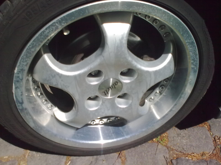

Hier mal ein Foto einer polierten Felge, die zu lange säurehaltigen Felgenreiniger gesehen hat. Ich meine, es gab auch Fotos von lackierten Alus und Schäden vom roten Aluteufel, die kann ich aber gerade nicht finden.
Gruss DiSchu
