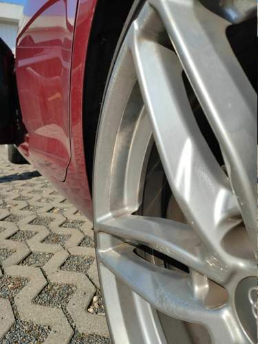

ich hab Probleme mit meinen Carmani 13 Twinmax Felgen.
https://www.carmani.de/carmani-13-bright-silver/
Ich habe die Felgen im Dezember 2018 gekauft und über den Sommer 2019 ganz normal gefahren.
Über den Winter waren sie in einer Werkstatt eingelagert.
Diese Werkstatt hat mir die Felgen gestern auf mein Auto gezogen.
Heute ist mir allerdings in der Sonne aufgefallen, das etwas mit dem Lack nicht stimmt.
Ich hab mir die Felgen Gestern leider nicht genau angesehen, aber habe mich schon gewundert warum sie nicht gewaschen wurden, wie sonst auch.
Keine Ahnung was mit dem Lack nicht stimmt, aber so sieht es ringsum aus.
Mir kommt es so vor als löst er sich ab.
Hat jemand eine ahnung an was das liegen könnte?
Liegt es am Lack der Felge selbst oder wurden sie Falsch gelagert?
Felgenlack
Danke für eure Hilfe.

Eine falsche Lagerung kann wohl als Ursache ausgeschlossen werden.
Sehen alle Felgen so aus?
Reklamieren beim Hersteller (sind ja keine 2 Jahre alt).
Moin!
Sofort eine Reklamation an den Verkäufer schicken. Vorher in der Rechnung, respektive in den AGB's nachzusehen, ob eine Garantie gegeben wurde. Ach wenn keine Garantie gegeben wurde, als nur Gewährleistung, würde ich die Felgen reklamieren. Allerdings macht es auch Sinn, die Werkstatt wegen des Schadens anzusprechen. Die soll aufzeigen, wie und wo die Felgen gelagert werden. Was den Schaden angeht, scheint es dünne risse zu sein, die bei Spannungen im/ am Material der Felge entstehen können.

Vielleicht isses ja sog. "Reißlack" 😁
https://de.wikipedia.org/wiki/Krakelee#Malerei
Aber wohl eher ein Lackierfehler :
https://www.glasurit.com/at/rissbildung
https://www.lackiererblatt.de/know-how/lackierfehler/risse/
http://www.pulverlack-gutachter.de/pdf/jot_2008_12.pdf
---> Garantiefall

Die Beschädigung sieht wirklich wie Spannungsrisse aus dem letzten Link von OO--II--OO.
Man sieht es halt am besten wenn die Sonen drauf scheint.
Lässt sich ein wenig schwierig Fotografieren.
Hab noch mal ein paar Bilder angehängt.
Wie gesagt so sehen alle 4 Felgen aus.

Vor der Einlagerung wurden die Felgen extra kurz oberflächlich abgekärchert und zu der Zeit dürfte sich im Oktober auch noch kein Streusalz befunden haben.
ZU der Zeit waren die Felgen auch noch in Ordnung.
Daher schließe ich Salz aus.
Und hätte die Werkstatt die Felgen mit einem aggressiven Reinigunsmittel gereinigt, dann wäre sie ja zumindest sauber gewesen und nicht dreckig montiert worden.

Grundsätzlich sehen die Felgen natürlich sehr sehr ungepflegt aus. Für mich sieht das aus als wären es Kratzer, von z B einer Bürsten Pflegemaschine für Felgen. Risse sind für mich Mechanisch entstanden.
Können natürlich auch Spannunsrisse sein. Ich habe solche Risse noch nie gesehen und kann deshalb auch nichts zu Spannunsrissen sagen.
Sind's aber wohl, das gibt's immer wieder mal, wenn/daß sich 2 Lacke/Beschichtungen nicht so ganz vertragen oder nicht gut genug gearbeitet wurde.
Hier die Haube meines alten 3er-BMW, da hatte der Vorbesitzer mal die Streifen drauflackiert . . . auch so ein "Effekt-Lack" 😁 . . . naja, bin ich eben jahrelang so mit rumgefahren . . . fuhr sich deswegen aber auch nicht anders . . . ;-)
Und der orchinooole Lack der Haube war immer mit in der gleichen Waschanlage, der hat diese Risse nicht.
Und bevor hier gelästert wird : der steht seit 15 Jahren nur noch rum, nur noch für Ersatzteile (aufpoliert wird der nimmer) ;-)
Effekt-Lack bzw. Spannungsrisse
Ich bin gedanklich auch bei Spannungsrissen.
Leider ist die Instandsetzung aufwändig.
1. Reifen demontieren
2. chemisch entlacken
3. Herstellung eines neuen Lackaufbaus bestehend aus Grundierung, Basis- und Klarlack
4. Reifen montieren
