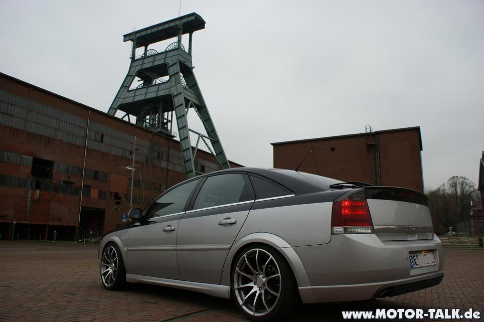

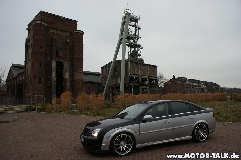

Vectra GTS Sport 2.0T mit ASA AR1 "Hornpoliert" 8,5 und 9,5x19 jeweils ET30,LK5x112 mit Versatzschrauben, 225/35 und 255/30 Michelin Pilot SportII. Tieferlegung KAW 55/30.Dämpfer Serie "Sport". Nur hinten wegen verzichts auf Begrenzer 5mm gezogen.....
Biddeschön:
und hier...

man benötigt keine Adapterscheiben, wenn man Lochkreisversatzschrauben nimmt!
Mit solchen Schrauben kann man u.a. Felgen mit LK 5x112 auch auf 5x110 fahren.
Weitere Felgenkombinationen findest du über die Suche - gab mal etliche Threads, wo die User ihre Fzg samt Felgendetails vorgestellt haben.
Hallo!
Deie Felgen sind ursprünglich für ein MB-CLK gewesen.
Ich habe keine Adapterplatten verwendet. Der Lochkreisunterschried 5x110(Opel) zu 5x112(zB. Mercedes) wird mit Versatzschrauben ausgeglichen.Für die Mittenzentrierung hab ich mir 1,5mm starke Hülsen drehen lassen.
Aber ich denk,es geht Dir erstmal darum,wie es überhaupt in der Kombi. aussieht......
Gruß Peter

Hier nun noch 2 Fotos für dich!
http://www.motor-talk.de/.../Attachment.html?attachmentId=617962
http://www.motor-talk.de/.../Attachment.html?attachmentId=617966
