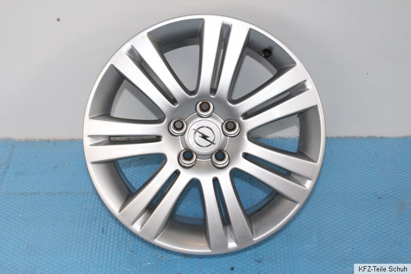

möchte mir Felgen für meinen Opel Vectra C GTS 2.2 kaufen. Soweit ich erfahren habe, hat der ein Lochkreis von 5x110. Habe auf diversen Seiten nach den identischen Opel-Felgen geschaut, die ich auch draufhabe und dort steht überall 5x110.
Habe nun "Brock RC11" in Aussicht in folgender Ausführung:
7,5x18 ET 35 mit 215/35/18
Auf der Seite von Brock befindet sich nun einmal ein Teilegutachten und einmal eine ABE, gilt die ABE auch für mein Vorhaben? Müssen sonst noch Veränderungen gemacht werden, Spurplatten o. A., oder passen die so drauf? Blicke da leider nicht 100% durch.

Wie kann ich sichergehen, das ich kein 5x112 habe? Ich habe diese Felgen drauf:
http://cdn03.trixum.de/.../3ebc60f7657464e696580c7beb6d60154.jpg
Bin dankbar für eure Hilfe!

der Vectra hat 5X 110 das passt schon. nur deine Reifenkombi in 215/35/18 steht da so nicht drin. Wenn es aber DAS sein muss, musst du diese per Sonderabnahme eintragen lassen. Ca. 100€.
Alternativ mal gucken was du alles auf die Felge ziehen darst, die Größe hört sich jetzt nicht gerade gängig an .. kann eventuell teuerer werden wenn neue Reifen fällig sind.

Ich seh gerade .. Tragfähigkeitsindex 84 bei den Reifen, achte beim Kauf drauf, dass du die richtige nimmst .. beim Vectra/Signum hab ich bis jetzt nur 91 gesehen.

Zum Thema Tragfähigkeitsindex: minimum ist beim vectra 91, bei meinem V6 sogar 94
also aufpassen!
Nein, du müsstest eine Achslast von 1260kg haben, da gehen gerade so noch 91. Ich hab auch "nur" 91 drauf, denn bei 19" mit 35er Querschnitt wirst du kaum Reifen mit >91 finden.
Ich hab 88ger Loadindex drauf.. da ginge auch noch was nach unten bei meinem GTS V6 mit 1065kg max auf der VA und 980kg max HA.
Michelin Pilot Supersport in 225/40 R18 auf OZ Ultra 8x18
Für eine Eintragung muss nur die max Achslast und der Loadindex passen. Wenn das gegeben ist, nimmt der das auch ab.
PS: Die 215/35ger werden wohl kaum passen.. vll. wenns 19" werden ;-).
