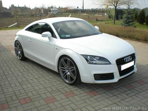

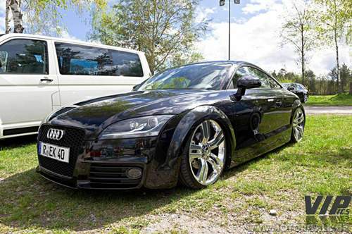

Mein Alter mit H&R Federn 🙂
Schlappen-2-002
Schlappen-2-008
Aber was meinst, wenn ich eh bördeln/ziehen muss, mot serienfedern gleich 255 oder sicherheitshalber 245?
Jap, das is so die angestrebte höhe 😁

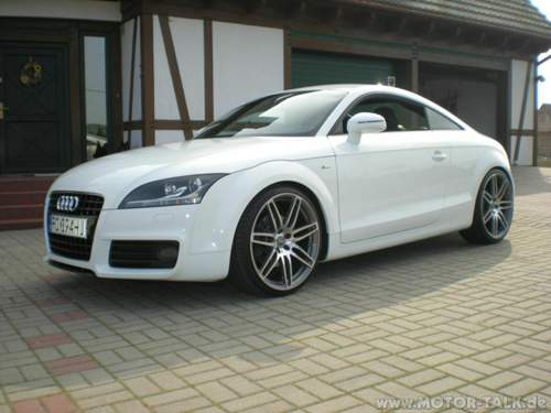

habe mir letzte Woche BBS 861 (Audi, Speedline) Felgen mit den maßen 8,5x19 Et48 und 225/35 Bereifung auf meinen TT 8j 2.0T gezogen.
Im Moment habe ich H&R Federn 30mm in Verbindung mit einem MR-Fahrwerk verbaut. Das soll sich demnächst ändern, durch ein H&R Tiefe Version bis zu 110mm Gewindefahrwerk.
Meine Frage wäre nun, kann mir jemand sagen, wie weit ich damit runter kommen könnte ohne die Antriebswelle gegen den Rahmen zu bekommen? Ich denke an den Rädern ist mehr als genug Luft für den Tiefgang. Sorgen bereitet mir eben nur die Antriebswelle vom 2WD.
MfG Kani 🙂

943071-415206315251195-1459022104-n
Danke. Ist das auch eine 19 Zoll Felge? Sind da auch keine anderen Wellen drin und nichts am Rahmen bearbeitet?
Sieht schon ziemlich Tief aus. Würde mir genau so gefallen!😁
[Von Motor-Talk aus anderem Thread überführt.]
das geht ohne Probleme.
