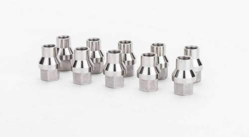

ich habe bitte eine Frage zum Reifenwechsel (Sommerreifen runter, Winterreifen drauf).
Ist der Ablauf so in Ordnung?
1) Muttern ein wenig lösen
2) Fahrzeug aufbocken
3) Muttern lösen
4) Reifen runter
5) neuer Reifen drauf
6) Muttern handfest anziehen
7) Fahrzeug abbocken und Muttern mit einem Drehmomentenschlüssel anziehen
Oder müssen die Muttern bei aufgebockten Fahrzeug mit einem Drehmomentenschlüssel angezogen werden?
Normalerweise würde ich sagen ja, aber ich bekomm den Reifen nicht alleine gehalten und gleichzeitig mit dem Drehmomentenschlüsel angezogen.
Deswegen habe ich die Muttern bei aufgebockten Fahrzeug von Hand mit nem Drehkreuz recht fest angezogen und dann bei abgebocktem Fahrzeug nochmal mit dem richtigen Drehmoment nachgezogen.
Wie macht ihr das?

Du hast doch die Falschinformationen verbreitet. Die Zentrierung erfolgt über den Bund der Radschrauben. Der sog. Zentrierring in der Felge ist üblicherweise aus billigem Plastik. Glaubst du wirklich, dass der während der Fahrt irgendwelche Kräfte übertragen kann? Der würde doch sofort zersplittern, wenn man ihn belasten würde. Der ist eine reine Montagehilfe.

Das Rad rutscht weder nach unten noch nach oben. Eben weil es in der Mitte zentriert ist. Üblicherweise mit einer Toleranz < 0,1 mm, bei BMW und Mercedes < 0,03 mm.
Und nein, die Plastikringe zerbröseln während der Fahrt nicht, weil sie nach dem Festziehen aller Radschrauben keinerlei Kräfte mehr aufzunehmen haben, da zwischen Rad und Nabe eine reibschlüssige Verbindung besteht.

Auch wenn die Zentrierung des Rades auf der Radnabe, durch die Mittenbohrung erfolgt, übernimmt der Schraubenbund die Aufgabe einer formschlüssigen, zentrierenden Verbindung, zwischen den Bohrungen für die Radbefestigung und den Radschrauben.

Aber egal….auch meiner Meinung nach, wird bei beiden Systemen die endgültige Radzentrierung über den jeweiligen Schrauben/Mutternbund und die dazu passende, konische Fläche in der Felge hergestellt. Die hohen Kräfte aus dem Schrauben-Drehmoment führen einfach dazu das sich „Bund und Konus“ passend finden. Die daraus entstehende Genauigkeit der Rad/Felgenführung auf der Nabe ist absolut ausreichend für einen runden/ruhigen Radlauf.
Für das schlupffreie Übertragen des Drehmoments auf die Felge ist dann der Reibwert der Flächen zwischen Felge und Nabe verantwortlich, die Radbolzen übertragen nur den dafür notwendigen Anpressdruck und sind keinerlei Scherkräften ausgesetzt.
Und wenn die Schraubverbindung fest sind, treten natürlich auch keine Kräfte mehr auf mögliche Zentrierringe, die auch m.M. nach „nur“ als Montagehilfen zu sehen sind, auf.
Da braucht es keine “drei-hundertstel“ Toleranzpassungen im Nabenloch?
Das ist doch keine Uhrmachertechnik. Da würde sich, wie schon erwähnt wurde, die thermischen Dehnungen im Material oder sehr leichte Verschmutzung schon stark auswirken.
