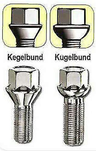

Ich finde es auch nicht wirklich schwer zu verstehen, dass Bundform und Form des Sitzes im Felgenloch eine Zentrierung bewirken.
[Von Motor-Talk aus dem Thema 'Wieso Radmuttern nur auf dem Boden stehend festziehen?' überführt.]
Felgenloch
Bundformen

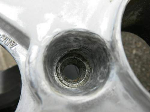

Oh, da habe ich auch noch etwas Schönes:
Radbefestigung
Danke, sehr anschaulich.

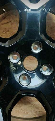

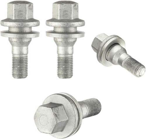

An die Zentrierspezialisten hier:
Wie ist das denn bei meinen Radschrauben?
61c6rlsh-xl-ac-sl1080
Ich kann Dir leider nicht beantworten, was die Franzosen dazu bewogen hat, diesen Weg zu gehen.
So sieht dann die Radbohrung dazu aus:
