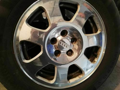

Felgen vom A3 verwenden?
Audi A2 8Z
Wir haben noch 4 Alu-Felgen 6Jx15 H2 ET38 (Original Audi 8L0601025M) von einem A3 1.9TDI.
Kann/darf ich die Felgen auf unserem A2 1.4 TDI fahren und ggf. die Reifen 195/65 R15 91V eintragen lassen?

grundsätzlich kann man sicher die Felge fahren aber nicht mit dem Reifen: Der Abrollumfang stimmt nicht für die Geschwindigkeitsmessung (Tacho zeigt zu wenig an)
Abrollumfang 175/60 (Original A2 auf 15 Zoll Felge): 1803 mm
Abrollumfang 195/65 (A3): 1937 mm
Abrollumfang 195/55 (Alternative): 1815 mm (Tacho geht genauer aber zeigt etwas zu viel an; Bsp. Tacho 100 = echte 97)
Abrollumfang 205/50 (Alternative): 1790 mm /Tacho geht ungenauer zeigt zu viel an - nach Tacho steigt die Endgeschwindigkeit gegenüber 175/60 an; Beispiel Tacho 100 sind nur noch echte 93 (ist aber nur dem Umstand geschuldet, das das Rad schneller drehen muss für die gleiche Geschwindigkeit)
Zu wenig darf ein Tacho anzeigen, zu viel darf er nie anzeigen.
Conti gibt als Alternative 195/55 R 15 85 H/V an oder 205/50 R 15 86 H/V an, aber auf der Originalfelge (6Jx15 ET37)
Der A3 hat ja ET38 - technisch sicher kein Problem, deshalb sollte eine Eintragung mit den richtigen Reifen möglich sein. Ohne Eintragung ist die ABE vom Fahrzeug erloschen.

Hallo nochmal,
um das abzuschließen, auf der Felge 6Jx15 ist beim A2 ausschließlich der Reifen 175/60 R15 zulässig. Alle anderen Größen nicht, außer bspw. die von Continental oder anderen Reifenherstellern angebotenen "Umbereifungen", die sind dann ohne extra Gutachten zulässig, weil schon zugelassen. Andere Reifengrößen sind kein Problem, wenn, wie Martin schon schrieb, ein Traglastgutachten gemacht wird.
Hier ist das Problem noch die Felge mit der anderen Einpresstiefe.
Die Größe 165/65 R15 geht z. B. nur auf 5Jx15 ET 28 oder 5,5Jx15 ET 34, die haben eine andere Einpresstiefe, die die schmalen Reifen weiter nach außen bringen.
Daran sieht man wie komplex die Thematik in Bezug auf Fahrsicherheit ist - ABS und ESP sollen ja vernünftig regeln. Deshalb muss die Fahrgeometrie stimmen.
