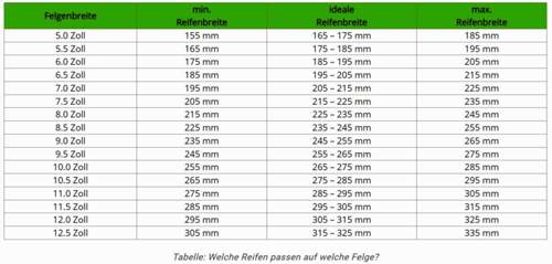

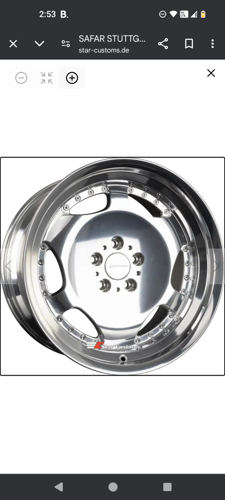

Ich bin am überlegen mir neue Felgen zu holen für meinen 2001er Clk. Ich habe aktuell schon 18 Zoll Felgen drauf. Nun möchte ich mir aber andere holen. Ich habe Screenshots von den Dimensionen gemacht. Könnt ihr mir eventuell sagen welche Variante ich bestellen soll? Es gibt einmal 8,5J mit Et17 und 10J mit Et18. Bekommt man das auf die Karre drauf?

FB 8.5 " (Reifenbreite 235 – 245 mm)
ist beim CLK mit Mischbereifung ja normal für die Hinterachse...
Bei MB & AMG 18" Felgen erfordert dies eine ET von '30'.
Bei 18" Rädern mit FB 10" läge die ideale Reifenbreite bei 265 – 275 mm !!!
Solche Raddimensionen wird man ohne "weiterführende" Maßnahmen und...
Einzelabnahme n i c h t zugelassen bekommen, die Auswirkungen auf die
Fahrwerksgeometriedabei mal nicht berücksichtigt... 🙁 🙄 😰

Das heißt ich bekomme die nicht drauf, auch mit Spurplatten oder sonstigem? Ist die Felge dann zu weit drinnen oder hab ich ein Problem mit den Radläufen?
