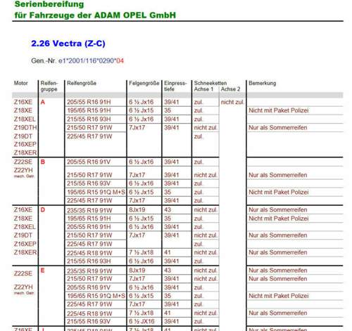

Es gibt für den Vectra unterschiedliche Reifengruppe. Wie man die rausfindet steht im Serienreifenkatalog (Team Niedersachsen).
Stehen da die 225/45 R18 schon in der betreffenden Gruppe, braucht nichts eingetragen werden.
Wenn nicht, ist eine Eintragung leider Pflicht. Das heißt aber nicht, dass man die anderen Größen nicht mehr fahren darf. Allerdings sollte man die Reifengruppe schon anpassen, damit der Tacho schon so halbwegs vernünftige Ergebnisse anzeigt.

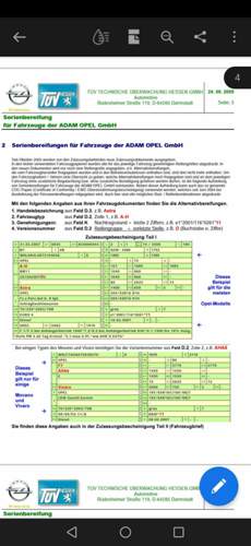

Ich habe jetzt mal in folgendem Serienreifenkatalog nachgeschlagen:
https://opel-team-niedersachsen.de/.../serienreifen-katalog_240909.pdf
In meinem Schein steht als Reifengruppe (Feld D.2) der vorletzte Buchstabe - ein A, somit ergibt sich laut Screenshot (und Katalog Seite 178), dass die 18 Zoll eingetragen werden müssen.
Soweit so gut, aber wird dann der Buchstabe aus D.2 auch angepasst?

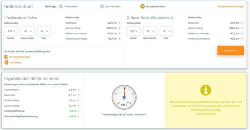

Nach Berechnung des Abrollumfangs liege ich außerhalb der Erwartung und müsste stets den Tachoanpassung - kein Ding: siehe Anhang
Aber irgendwas in mir drin, versucht immernoch seine Sichtweise zu verstehen.
P.P.S.: Jetzt dämmert es, seine Argumentation war wie folgt: Wenn die 18 eingetragen sind, der Tachon angeglichen ist, ich jedoch die 16 montiere und das Fahrzeug verkaufe, wäre der Tacho außerhalb der Norm.
Mit dem Wechsel von 16 auf 18 *muss* der Tacho angeglichen werden.
Mit dem Wechsel von 18 auf 16 *kann* der Tacho angeglichen werden, siehe Anhang.
Also hatte er einen Denkfehler und hätte einfach mal rechnen müssen.
