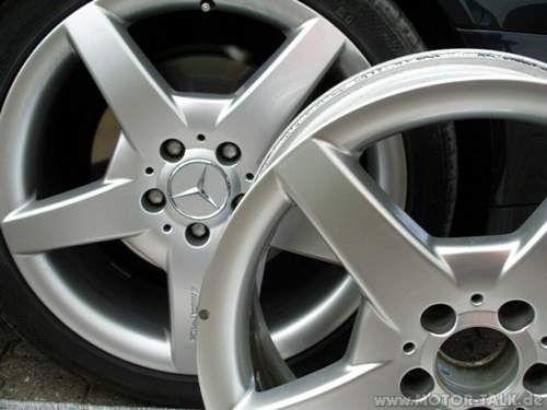

Hallo Zusammen,
ich will meinem w208 CLK (Baujahr 1999; 320er) schönere Winter-Felgen als meine aktuellen 16 Zoll-Felgern verpassen.
Jetzt hab ich ein Angebot vorliegen für original AMG Felgen mit folgenden Angaben: 8,5J x 19 Zoll ET 43, mit Bereifung 255/40/R19 100V. Die Felgen haben die Teile-Nr.: B6 603 0042.
Kann ich diese Felgen mit der angegebenen Bereifung auf meinen CLK w208 draufmontieren? Eigentlich geht es sicher nur um die Einpresstiefe von 43, die beim CLK so nicht einfach zu montieren ist. Ich will am Wagen nix groß modifizieren, geschweige denn die Kotflügel bearbeiten müssen.
Darüber hinaus würde ich gerne von euch wissen, ob jemand schon so eine Felgen- und Reifenkombination auf einen w208 montiert hat und mir sagen kann, wie so die Optik ist.
Mir sind 255 fast schon zu breit, und Höhe der Reifen mit 40 ist mir fast zu viel, hätte lieber nur 35. Mein Ziel ist es einen sportlich eleganten Look zu bekommen, ohne zu protzig mit zu breiten/fetten Felgen prahlen zu müssen.
Freue mich auf Antworten und Erfahrungswerte.

  1. auf jeden Fall im Winter 16" lassen, gibt nichts besseres im Winter. Ist so wird dir jeder Fachmann bestätigen. 17" geht auch noch, größer geht garnicht! Beim normalen PKW ! Ausser Jeep oder Geländewagen !
  2. ET 43 geht garnicht du kommst zu weit in den Radkasten, zur Fahrzeugmitte. ET 37,35,30 usw. schon eher
  3. Na ja zu 255er im Winter sage ich jetzt nichts 😕
  4. Zum Reifenquerschnitt < (kleiner) 40 in verbindung 19" =  Fahrkomfort 0, es sei den du hast einen Orthopädischen Sitz (luftgepolstert) Fahrer und Beifahrerseitig verbaut dann gehts nicht so ins Kreuz, dafür aber immernoch auf die eh nicht so verwindungssteife Coupe/Cabrio Karosse. Ausserdem laufen die jeder längsrille hinterher.

Nur mal zur Info!
Bevor du noch weiter Radsätze für E- oder S-Klasse auspackst...
Dir ist bekannt, dass diese Fahrzeuge (wie jedoch auch fast alle aktuellen DB) M14 Radschrauben verwenden!
Der W208 hat jedoch nur M12.
Es gibt wohl "Adapterschrauben" - großer Kopf mit kleinem Gewinde - die brauchst du dann auch noch (zu den Distanzscheiben).

Wo`s diese Schrauben gibt, bzw. wie man die genau nennt, kann ich dir leider nicht sagen - hab`s auch nur des öfteren gelesen...
Wie gesagt, für Winterräder würd ich solch einen Aufwand nicht betreiben...
...denn dann geht`s ja weiter: Für das Rad gibt`s dann eigentlich keine Freigabe für den CLK, also TÜV suchen, der sich auf `ne
Einzellabnahme einläßt...
Die montierten Reifen passen (vom Querschnitt) sowieso nie für die "kleineren" MB-Modelle...
Dann noch ggf. Distanzscheiben an beiden Achsen... Oh Mann!
Der günstig geschnappte "Komplettradsatz" von der S-Klasse, ist am Ende meist teurer als gleich der passende Radsatz von:
W202, W203, W208, W209, R170 und R171
Die sind nämlich alle untereinader kompatibel - es gibt Felgen (ab Werk) bis 18" und die ET liegt bei 30-38...
Such dir sowas - ist am Ende einfacher, stressfreier und meist auch günstiger...
kann o-a (wie immer) nur recht geben. die radschrauben kriegt man bei spurverbreiterung.de, sind nicht billig (edelstahl) und haben eine 10er inbus aufnahme, alleine fürs passende "radkreuz" habe ich 30€ bezahlt im technik-fachhandel, im baumarkt gibts sowas nicht. bestellt man zu den passenden schrauben noch ein satz radschlösser mit, ist man mit dem radkreuz schnell mal bei 100€, nur fürs befestigungsmaterial 😉
sind übrigens m12 mit kugelbund r14.
wer schöne aber komfortable felgen will, der soll mal ein auge auf o-a seinen satz werfen. sind amg´s vom w203: 7,5 et37 + 8,5 et30 x 18 mit 225/40 und 255/35, die felgen haben genau die selben maße wie die w208-amg-17", nur eben in 18".

Fast richtig ;-)
Die Felgen sind vom R171, gibt`s aber auch für`n W203 - haben dann aber vermutlich auch `ne 171er Teilenummer... ggf. gibt`s die 8,5x18 auch in ET34 für`n W203 - dann mit W203er Teilenummer...
Aber!!!
Wer die Felgen gebraucht sucht, sollte sich damit abfinden, dass sie nie ohne Fehler seien werden!
Die Lackierung ist so empfindlich (oder soll ich schäbig sagen), dass sie bereits verkratzen, wenn man durch hohes Gras fährt 🙄
Für den Neupreis! Ein Witz!
Aber das war bei jüngeren AMG Felgen schon immer ein Problem - hat sich aber wohl noch verschlimmert, seit sie den Zulieferer (Hersteller) gewechselt haben RONAL ---> CROMODORA (Italy).
