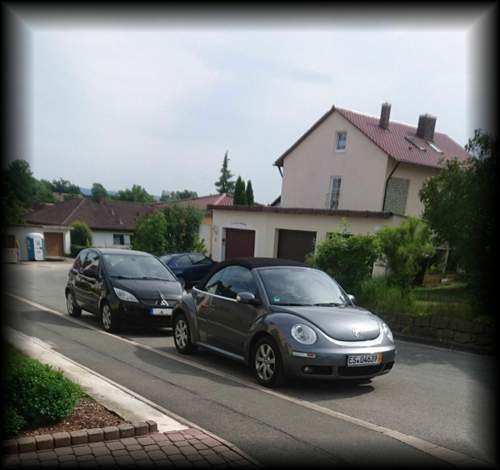

So und hier unser Cabrio.
17" Original VW Felgen vom New Beetle Facelift Felgenprogramm mit 225/45 17 mit 40er Eibach Federn und noch original Dämpfer. Keine Spurplatten. Bei den 225er ist etwas mehr Platz im Radhaus, da sie auch vom Umfang/Durchmesser etwas Kleiner als die 205 55 16 sind (Ich denke im Durchmesser ca. 2cm) Der KM-Stand ist erst um die 70tkm deswegen hab ich die alten Dämpfer drinnen gelassen. Ansonsten Domlager, die Koppelstangen und alle Schrauben sowie Spurstangenköpfe und die äußeren Traggelenke hab ich gleich neu gemacht (Ist ja gering der finanzielle Aufwand). Bei dem Beetle, ist der 1,9er TDI, geht es im voll eingefederten Zustand und eingelekt gerade so mit der Antriebswelle. Also schleift gaaanz leicht. Bei meinem Bora, (ist ja auch die G4 Plattform) war mit 30 er KW Federn schon schleifen an der Antriebswelle und die Federn warn etwa 35mm tiefer als der Serienzustand. Vom Radhaus her wirkt für mich der New Beetle Facelift im vergleich zum vor Facelift so, das im Radhaus grundsätzlich mehr Platz ist (also gefühlt zur Radhauskante im Durchmesser und auch in der breite.
Noch zum Thema Antriebswelle und Stabi. Ich kenn welche die haben bei Ihren Golf 4 bis -60mm ohne Probleme tiefergelegt und andere wie ich bei 35mm schon Probleme. Es ist immer abhängig von Motor und Fahrzeug, da es da Toleranzen gibt die scheinbar riesig waren. Mein Golf 3 war rechts das Rad z.B. 1,5cm! näher am Radlauf als Links und nein, der hatte keinen Unfall.....

...Und ja, der Cabrio ist schon sehr Hochbeinig und geht fasst als SUV durch. Hier ein Bild vom Serienzustand mit originalen 16er Felgen. Da schaut unser Colt schon tiefergelegt aus und der ist auch Serie :-)

Mein Eindruck ist,
das der Facelift im ganzen durch die geänderten Radläufe und auch der Front etwas höher wirkt.
Ob auch die eigentliche Bodenfreiheit (Also durch die Federlänge) unterschiedlich ist weiß ich nicht und glaub ich auch fasst nicht, da die Fahrwerksteile vom ursprünglichen auch in den Facelift passen.
Ist aber nur so meine Meinung/Vermutung
@ Oli, Das würde auch deinen Eindruck erklären, das deiner tiefer wirkt.
