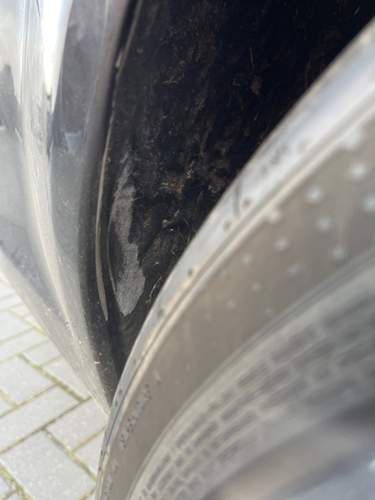

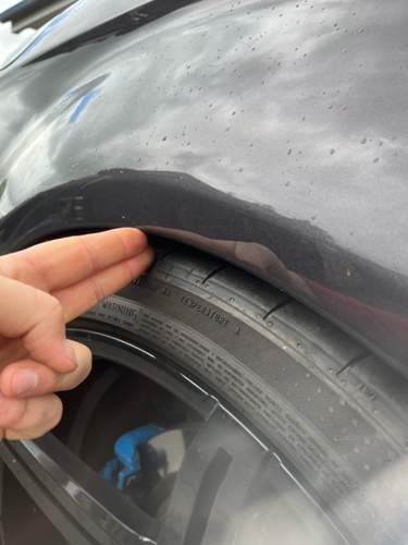

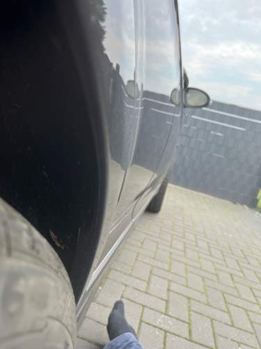

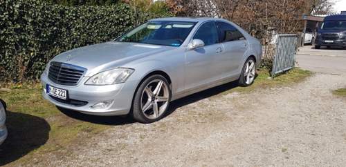

Hallo, habe die af301 21 Zoll gekauft mit der Bereifung hinten 295 30 21 laut Gutachten dürfen die drauf aber nach ein paar hundert Kilometer habe ich nun gesehen das die Reifen minimale Spuren haben und die Stoßstange der Lack abgerieben ist. Macht es Sinn da nun einfach schmalere Reifen drauf zu packen die laut Gutachten auch erlaubt sind oder was mache ich da nun am besten. Es ist auch nicht viel Platz zwischen kotflügel und reifen vielleicht wurde der Wagen mal tiefer gelegt vom Vorbesitzer ..

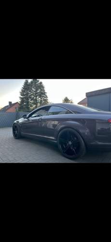

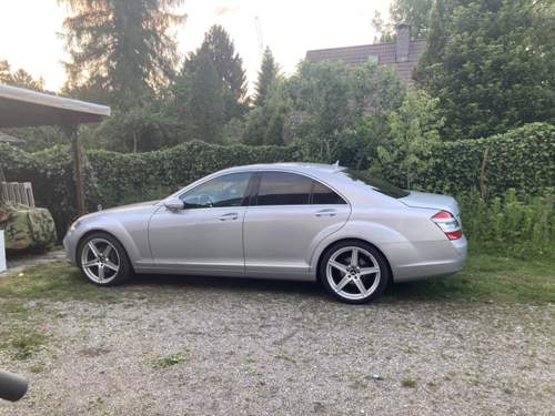

Ich weiß ja nicht ob der tiefer ist. Eigentlich sieht er nicht tiefer aus …

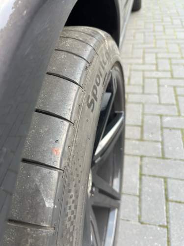

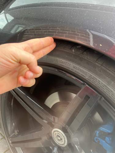

Da sieht man eigentlich das Problem am Reifen ganz gut. Und vorne muss ich gestehen passt die Reifen Größe nicht habe ich gesehen. Habe 265/35 drauf und dürfte 265/30
Auch an der Schürze sieht man es ..
Bei dem „Fehler“ ist dein Durchmesser zu groß.

Würde aber auch fast sagen im Vergleich zu anderen und deinem Foto wirkt das eigentlich als wärs Serie.

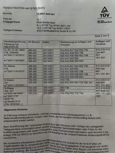

Und laut deinem Gutachten gehen nur folgende Radreifen Kombinationen wenn du unterschiedliche Reifen fährst:
Vorderachse Hinterachse
Nr. 1 255/30R21 285/30R21, 295/25R21
Nr. 2 265/30R21 295/30R21

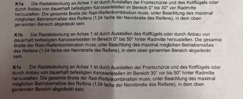

Was ich leider verwechselt hatte ich hab nur ein Teilegutachten zu dein Felgen gefunden und keine ABE. Falls du auch nur das Teilegutachten hast musst du sowieso damit zum TÜV das muss man dann leider alles eintragen.
Da müsste folgendes auch drauf stehen:
"Nach Durchführung der Technischen Änderung ist das Fahrzeug unter Vorlage des vorliegenden
Teilegutachtens unverzüglich einem amtlich anerkannten Sachverständigen oder Prüfer für den
Kraftfahrzeugverkehr oder einem Prüfingenieur einer Überwachungsorganisation nach Nummer 4 der
Anlage VIIIb zur StVZO zur Durchführung und Bestätigung der vorgeschriebenen Änderungsabnahme
vorzuführen. "
Die Reifen (wenn es die passenden sind) dürfen auch im eingefederten Zustand nicht schleifen. Das Problem hat also nichts mit einer Tieferlegung zu tun.
Hier werden schlicht die Felgen von der Breite (nicht Höhe!) Oder der Einpresstiefe ohne umbauten nicht zum Fahrzeug passen. Wenn ich mir die Bilder so ansehe dann stehen die Felgen viel zu weit raus. Da die Felgen so wie sie sind keine originalen zum Fahrzeug sind müssten die sowieso vom TÜV abgenommen werden. Das wird der so wie sie sind nicht tun.
Je nach dem wie der TÜV Prüfer das abnimmt kann ein tiefergelegtes Fahrzeug daran schon etwas ändern. Es gibt Prüfer die Verschränken das Fahrzeug komplett (Da wäre es egal ob tiefer oder nicht da dann auf Anschlag eingefedert ist) und dann gibt es jene die eine etwas härtere Probefahrt machen, da federt das Fahrzeug bei weitem nicht so tief ein.
Seine Felgen an sich sollten aber auf jeden fall passen, wenn er wie im Gutachten vorne 9x21 fährt und hinten 10x21 mit ET35.
Da selbst vorne und hinten Felgen mit 10x22 und ET45 + 10mm Spurplatte (=ET35) Eingetragen sind. Reifen könnte er kleinere also mit weniger Breite nehmen(Ebenso wies das Gutachten vorschlägt). Allerdings hat er aktuell vorne Räder die aufgrund des Reifen Querschnitts einen größeren Durchmesser als die Eingetragenen haben, was den Feindkontakt vorne erklären könnte.
Ebenso gibt das Gutachten + die schon vorhandene Eintragung ja vor das Reifen mit 265mm vorne und hinten 295mm breite drauf gehen.

Die Schleifspuren kommen sicher von mir.

Habe nun die korrekten Reifen bestellt für 900 Euro und gucke dann was passiert. Gehe davon aus bzw. hoffe das es dann passt und fahre zum tüv mit 285 /30 reifen statt 295/30 müsste der Reifen doch schmaler werden und lässt hoffentlich meine Kante in Ruhe. Was noch auffällig ist, die schöeifspuren sind nur hinten rechts. Kann der Abc Dämpfer auch theoretisch irgendwann nachgeben? Pentosin verliert er definitiv nicht !
Für vorne wird das Problem mit Sicherheit gelöst sein weil ich jetzt 265/35 drauf habe und dort auch keine schleifspuren sind die einzige Kollision die die Felge hatte war wohl im eingelenkten Zustand mit dem kotflügel nach oben beim einfedern aber das hat ja nichts mit der et zutun sondern nur mit dem Durchmesser der mit den bestellten 255/30 Ja kleiner wird
Wie auch immer. Im Gutachten steht ja ganz klar drin dass die Schürze und der Kotflügel auszustellen oder zu verbreitern sind damit die Räder passen.
