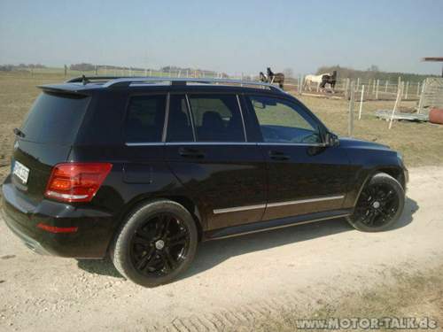

Hallo Leute,
hier das neueste Update... Heute beim TÜV, der Prüfer machte erst gar keine Verschränkungs. Und Einfederungstests. Können wir gerne machen meinte er, aber da passiert eh nix.
Also was soll ich sagen ... 2 Minuten und 41 Euro später waren die Räder eingetragen!!!
Gruss
Ulli

@ulli_car schrieb am 23. März 2015 um 12:19:15 Uhr:
Hallo Leute,
Gruss
Ulli
Sag ich doch... entscheidend ist der TÜV-Prüfer... 🙂
Sehen TOP aus Deine Schwarzen aufm Schwarzen 😁😉
