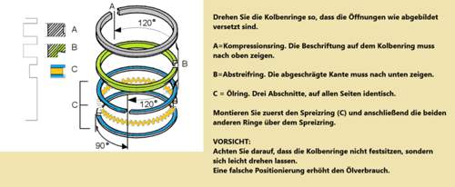

da man die Kolbenringe erneuert hatte,
wurden die neuen Ringe vorher einzeln in die Laufbuchse gelegt und
das Kolbenringstoßmaß gemessen?
da es wohl (denke ich) 3 Kolbenringe sind,
2 Verdichterringe und 1Ölabstreifer wurden die Kolbenringe mit
der Nut alle 120 Grad versetzt und mit der Markierung "TOP" auf
den Ringen nach oben eingebaut(die Kolbenringe sind etwas konisch)?
Ventilspiel auch eingestellt bzw Ventile mechanisch bearbeitet?
die Kolbenspritzdüsen für den Kolben zur Kühlung des Kolbenboden sind aber vorhanden?

Wenn die Kolbenringe richtig angeordnet sind,
könnte es schon am Kompressionsmesser liegen.

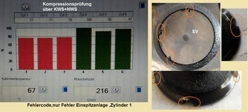

Könnte man die Kompression nicht auch mit einem Diagnosegerät messen über
die Drehgeschwindigkeit mit dem Anlasser?

Und nicht zuletzt sind auch ausreichend viele Kolbenhübe nötig. Man könnte meinen, nach ein oder zwei vollständigen 4-Takt-Prozessen wäre das Ziel erreicht, doch der Messwert steigt weiter und weiter mit jeder Umdrehung. Acht Hüpfer in der Drehgeschwindigkeit sollten es daher mindestens sein.
Ich zähle immer "Einundzwanzig,Zweiundzwanzig,Dreiundzwanzig"
