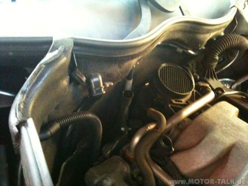

Fehlt hier etwa der Ölmessstab? (Foto)
Mercedes CLK 209 Coupé
bisher bin ich immer davon ausgegangen, dass ich eine elektronische Ölstandsanzeige, anstelle eines Ölstabs, hatte (da ich keinen sehen konnte). Im Bordcomputer wird mir dieser auch auf den Zehntel Liter genau angezeigt.
Doch als ich heute mal die Motorabdeckung abgenommen habe, die Überraschung: Ich habe ein offenes Rohr gefunden. Nun vermute ich sehr stark, dass dort eigentlich ein Ölmessstab hineingehört (siehe Foto). Kann mir das bitte jemand bestätigen?
(Die nächste Frage, die sich mir dann stellen würde: Wo zum T.... ist dieser Stab abgeblieben 😕 )

Hier noch ein Foto aus anderer Perspektive...
Img-0544
Das ist das einfüllrohr vom AT-Getriebe ...
Das vom Motoröl müsste vorm Motor sein!

Bei mir ist dieses Rohr für den Motoroil-Messstab der aber nicht verbaut wurde.Das Rohr ist aber nur mit einer normalen Plstikkappe verschlossen.
Und wenn Du nicht aufpaßt bleibst Du beim Motorabdeckung abnehmen daran hängen und sie fällt runter in die untere Motorabdeckung.Wenn Du Glück hast findest Du sie dort unten wieder.Das zweite Rohr daneben ist für das Getriebeoil.Bei mir auch ohne Messstab aber mit Einer Plastikblombe versehen.Diese Blombe kann man aber knacken.Dafür gibt es Ersatz beim Frendlichen für ein paar Cent.Und den Universal Messstab gibt es für ca.40.-€.Den Messstab mußte ich mir allerdings über eine kleine Werkstatt bestellen da der Freundliche den nicht ans Pöbel verkauft.
Auf Deinen Bildern steckt im Automatikrohr ein Sensor oder soetwas.
Kann das nicht zuordnen da bei mir nicht verbaut.

du hast 2 so rohre normalerweise ist daneben weiter unten noch eins mit ner schwarzen plompe mit mb service oder so!!
Edit: Auf deinem 2 bild gut zu erkennen und das mit der plompe ist fürs getriebe und des andere ist motor öl!!
Danke, für die Antworten!
Aber was gehört bei mir jetzt da rauf bzw. rein? Nur ein Stöpsel, oder der Messstab? ...wobei, das offene Rohr nach ca. 10cm einen leichten Knick macht. Daher vermute ich mal, dass es nicht für einen Stab geeignet ist und folglich nur ein Stöpsel drauf kommt. Richtig geraten? 🙂

Da gehört nur ein Stöpsel rauf.Der nachträglich erworbene Meßstab ist flexibel und sieht aus wie eine lange zusammengedrückte Kugelschreiberfeder.Den kannst Du aber nicht stecken lassen da das Ding gut 1,5 Meter lang ist.

Da gehört ein Stopfen drauf.Gedacht ist das für denn Messstab,da der Computer das alles übernommen hat,ist das überflüssig.
ja da gehört ein stöpsel rauf oda der Ölstab .
Ab Werk wurde auf Ölstab verzichtet weil der clk elektronischen messensor hat.

Aba vorsich beim messen da gibts zwei rohre die nach unten gehen einer mit sicherung einer ohne der mit sicherung ist für automatiköl befüllen. der andere müsste für den stab sein.
