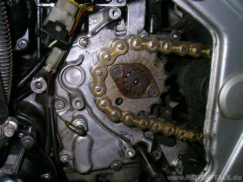

Hallo, wollte wissen ob ein Kettenschutz bei meiner Kawa GPZ600R fehlt. Da sind drei Schrauben! Was kommt da dran? Siehe Bilder. Danke!

Ich weiß es echt nicht mehr, ist ein paar Jahre her, nur, ich weiß, unterhalb der Schwarzen Deckel war nichts anderes montiert.

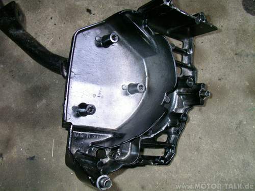

Kann mich nicht erinnern, ist so lange her, aber da drunter gehört nichts weitere. Hier ein Bild ...
Cover
Wo zu sind dann die sechs Gewinde da?

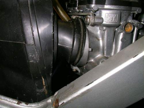

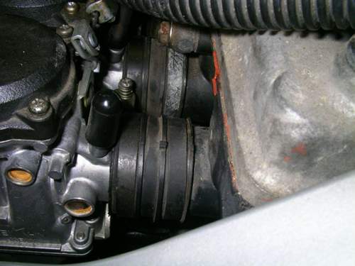

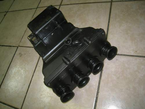

Wie so passen die Ansaugstutzen nicht mehr richtig (siehe Bilder)?? Alle Schrauben vom Luftfilter sind am richtigen Platz und die vorderen Stutzen sind auch korrekt drauf. Und habe zwei Stecker wo keine Kabel mehr drauf sind! Was kommt da ran (siehe letztes Bild)? Die GPZ läuft sonst ganz normal! Gruss
Also diese Frage musst Du Dir schon selbst stellen, keiner von uns (vermute ich jetzt mal) war dabei als Du die Vergaserbatterie eingebaut hast. Warum wurde sie überhaupt ausgebaut?
Dass da was nicht richtig passt kann ich nur auf Bild 2 erkennen (5253). Wenn bei allen vier Vergasern die Stutzen unten zu knapp sind, aber auf den Ansaugstutzen zum Motor richtig sitzen - dann würde ich vermuten, dass die Vergaserbatterie auf der Luftfilterseite ein wenig nach oben gekippt werden muss. Ansonsten noch mal prüfen, ob der Luftfilterkasten wirklich richtig befestigt ist.

Die Kiste läuft in diesem Zustand? Mit nicht richtig anliegenden Luftfilterstutzen? Das erstaunt mich zwar, aber ist natürlich schon gut wenn sie überhaupt läuft. Dennoch würde ich das zu beheben versuchen, denn im augenblicklichen Zustand kann sie Fremdluft ziehen, die am Luftfilter vorbei geht. Also kann auch Schmutz in den Brennraum gelangen, was auf Dauer sicherlich nicht gut für den Motor ist.

Vermutlich zum Reinigen ?? Die hängt nur durch, schön nach oben ziehen und schon passt es.

Hi, die Ansauggummis zum Luftfilterkasten sind meiner Meinung nach um 180 Grad verdreht. Die halbrunde Aussparung gehört nach unten.
Die Gummis evtl. mit einem Fön warm machen, Schellen am Vergaser lösen, Gummi drehen, wieder festschrauben.

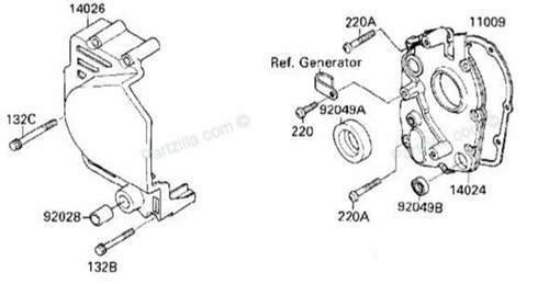

ach ja, an den drei Gewinden der Ritzelabdeckung könnte ein Schwingungsdämpfer, so eine Art Zusatzgewicht befestigt gewesen sein. Sowas hat meine Zephyr unter dem linken Kurbelwellendeckel, wenn ich mich recht erinnere...

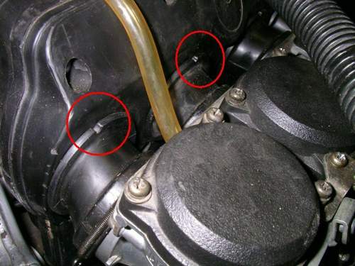

Die Gummies haben eine Kerbe,(nicht die Halbrunde oben aussen) die können an und für sich nicht verkehrt montiert werden, es sei den mit Gewalt. Bild 2 Zeigt der "Nut" wo die Kerbe passen soll.
Genau, die im Bild rot eingekreisten "Kerben" gehören 180 Grad nach unten gedreht, dort ist ein Pin, der da "einrasten" soll.
Kerbe
Hier noch ein Bild aus einem bekannten Online-Auktionshaus. Hier sieht man die Unterseite des Luftfilter, bei Vergrößerung auch die Kerben und die Pins.
Gruß,
Kerbe2
Genau, so, das bedeutet, die sind nicht nur 180 Grad verdreht, aber auch in der Position von links nach rechte vertauscht (weil eben geknickt) 🙂
ich stimme zu! Also, mal kpl. neu Aufsortieren, die Gummis.
Achtung, festhalten. Die vier Gummis haben aber alle die identische Teilenummer. Somit dürfte rechts/links egal sein. Die müssten dann nur so hingedreht werden, dass sie vom Luftfilterkasten nach Außen zeigen.
