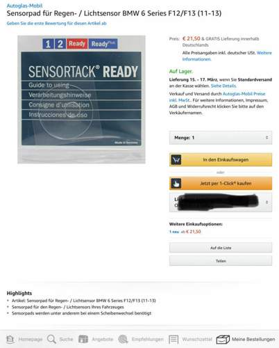

Google mal nach sensorpad. Bekommste in der Bucht schon günstig. Rückspiegel ausklipsen Pad (wird passgenau geliefert) zwischen legen ohne kleben und gut ist. Wenn möglich neu Kalibrieren. Zwischen Scheibe und Pad dürfen keine Luftblasen sein. Kannste auch gut von außen sehen. Bei mir hatten sie den Pad nach Austausch der Scheibe vergessen.

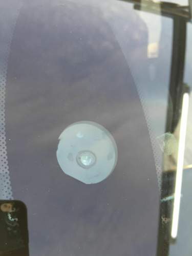

Hi, ja das LED Lämpchen leuchtet wenn ich es drücke, ich bin gestern Nachts gefahren und fand auch komisch das ich in Rückspiegel von den Typ der hinter mir gefahren ist geblendet werde , müsste der Rückspiegel nicht abblenden ?
Ich habe nochmal ein Bild gemacht
@pawmag schrieb am 11. März 2018 um 18:17:56 Uhr:
Upps...das schaut aber anders aus als mein´s !
Bei mir ist von außen der gesamte Sensor so abgedunkelt, wie bei Dir an den Rändern !
( Der gesamte Bereich, wo der Spiegel an der Scheibe angeklebt ist, wirkt von außen in einem dunkelblauton und schimmert etwas wie eine CD... )
Wurde denn die Frontscheibe schonmal getauscht ?
( Das ist nie und nimmer Original ! )
Da muss da was schief gelaufen sein !!!
Gruß,
Thomas
es ist steht da, Shatterprufe drauf, ist es Original?
Wenn, nein, kann es daran liegen, dass der Regensensor nicht funktioniert?
PS: Sorry für das schlechte Bild , aber es regnet den ganzen Tag schon.
funktioniert es auch bei nicht Originalen Windschutzscheiebe?
Müsste es eigentlich.bei mir hat es jedenfalls funktioniert. Habe mal ein Screenshot vom sensorpad Bestellung angehängt. Anleitung findest du auch auf YouTube. Geht einfach. Auf dein Foto sieht es aus als ob da Luftblasen zu sehen sind.
Danke, ja da sind Luftblasen
Müsste der Regensensor theoretisch funktionieren, wenn ich ihn mit der Hand zudecke, oder?
