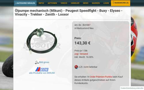

hast du die Nachbau-Pumpe auf dem Screenshot im Anhang gekauft? - Der Vertreiber weiß nicht einmal, daß der erste Modellname in der Aufzählung “Elyséo“ heißen müßte. 🙁
Gruß Wolfi
PS: Zum Vergleich die Ölpumpe von Mikuni auf Bild 2, welche z.Zt. nicht lieferbar ist. Das Modell Elyséo ist zumindest bis auf den fehlenden 'accent aigu' korrekt geschrieben. 😉
Nachbau Mikuni Frischölpumpe
Original Mikuni Frischölpumpe
