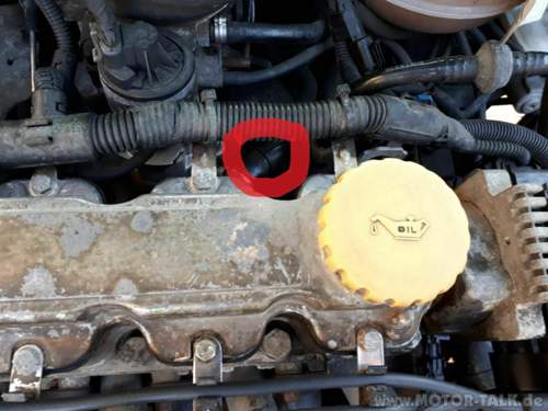

ich habe seit 1,5 Jahren extrem sporadische (alle paar 1000 km) Aussetzer an meinem x12sz, da geht er entweder im Teillastbereich unvermittelt aus oder "verschluckt" sich nur. Auch habe ich das Gefühl, dass er etwas unrund läuft. Das Abgas riecht zunehmend intensiver, aber Qualm oder Dampf ist nicht zu erkennen.
Ich hatte daraufhin die Zündkerzen (sahen normal aus) und Zündkabel erneuert, alle Schläuche geprüft und die Schläuche der Kurbelgehäuseentlüftung (am Ventildeckel) gereinigt, da sie innen verölt waren. Geändert hat sich nichts.
Beim TÜV bin ich nun durch die AU gefallen, siehe Bild.

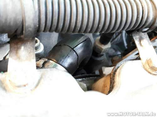

1) Daraufhin habe ich bei einer erneuten Sichtprüfung festgestellt, dass ein Schlauch vom Zylinderkopf sich gerade auflöst, siehe Bilder. Was für ein Schlauch ist das, kann er verantwortlich sein? Welchen Durchmesser brauche ich als Ersatz? Konnte ihn leider nicht abnehmen, da zu bröselig und Auto soll fahren.

Servus,
schau Mal hier
http://ecat24.com/opel/catalog/part/1/15/194/2152/20256/
Das sieht nach Motorentlüftung aus, dort die 5, bestell die einfach nach der Referenznummer.
Riecht der vorne nach Sprit?
Grüße IgorIllmann

Super, ja ist definitiv die 5, danke. =)
Nein, nach Sprit riecht er vorn nicht. Es sifft auch nicht stark, habe nur die Spuren entdeckt.

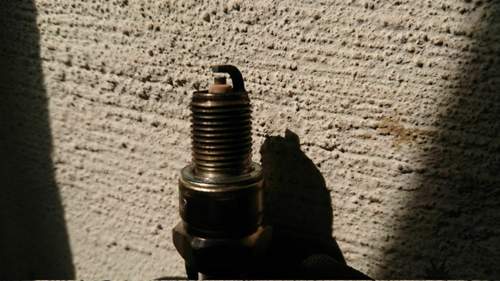

Zündkerzen sahen damals normal aus, aber ich sehe sie mir nochmal an.

Der Schlauch kann aber noch nicht undicht sein.
Das würdest du sofort merken.
Der fehlende Schlauch macht nichts ausser du hast das Ende am Luftsammler nicht zugemacht.

@rentner wagen: Der Schlauch ist definitiv undicht, die Risse gehen durch, ich kommte ins Innere sehen. Provisorisch ist nun Panzerband drauf, aber ganz dicht ist das natürlich auch nicht. Läuft ja auch unrund. Sollten die Auswirklungen wirklich so gravierend sein? Was genau meinst du mit "würdest du sofort merken", welche Symptome meinst du? Mal sehen, was der Tausch bringt.

Den Schlauch der Motorentlüftung habe ich nun gewechselt. Es kam ohne Schlauch (zu Testzwecken) ne Menge "Luft" raus. Der Motorlauf hat sich durch den Tausch nicht wirklich verbessert.

Zu den Zündkerzen habe ich ein Bild angehängt, sehen alle gleich aus. Das sieht gut aus, oder?
