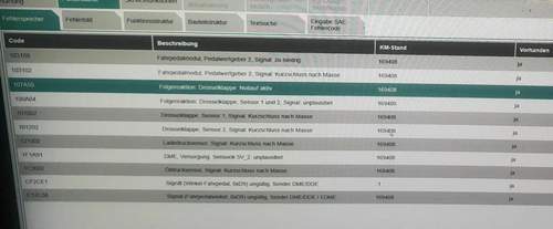

ich habe ein Problem mit meinem F48 20i (B48) und hoffe jemand hat noxh ideen.
Im Bild die Fehlermeldungen.
Vorgeschichte:
Am Ölfiltergehäuse gab es eine undichtigkeit. Musst das Ganze teil ersetzen. Gesagt getan. Zum entlüften Auto warm laufen lassen und dann gings los. Notlauf inkl. den Fehlern.

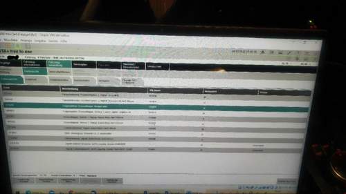

Fehler lassen sich meist nicht löschen, sind also permanent da. Oder tauchen nach sehr kurzer Zeit wieder auf.
Heute probiert.

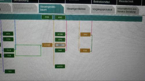

Diverse Sensoren vom DME Modul2 abgeklemmt und versucht die Fehler mit ista zu löschen. Ohne reproduzierbaren Erfolg.
Wir hatten den Eindruck dass der/die Fehler ab einer bestimmten Temperatur der Fehler entsteht oder sich löschen lässt. Aber ohne dass wird genau sagen könnten ob es an der Wasser, Öl, oder Ansauglufttemperatur liegen soll.
Das wir ein Kabel beschädigt haben beim Wechsel des Ölfiltergehäuses halten wir für sehr unwahrscheinlich. Denn durch rütteln und bewegen diverser Kabel war keine reproduktion des Fehlers möglich.
Neben Lösungsansätzen würde mich auch interessieren welche Möglichkeiten BMW noch hat zur Fehlersuche?
Können die die Sensoren einzeln ansprechen und prüfen? Können Sie das DME prüfen? Oder können die am Ende nur try and error Prinzip teile tauschen?
Jemand ggf eine gute Werkstatt in/um Berlin die solche Diagnosen tatsächlich machen können(ohne auf gut Glück Teile zu tauschen)? Bin sonst langsam ziemlich verzweifelt.

...die Bildauflösung ist zu schlecht - Fehlercodes und Texte teilweise unlesbar.
Vor dem Upload sieht es gut lesbar aus. Noch ein Versuch mit einem Ausschnitt.

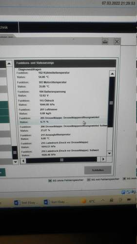

Zusatzwasserpumpe und Lüfter haben wir auch über Ista manuell angesprochen, während der Fehler da war, und die liefen beide ohne Probleme.

Den Fehlern ist weitgehend gemein, dass bei verschiedenen Sensoren ein Masseschluss der Signalleitung erkannt wird.
Das könnte allerdings auch sein, wenn von der Sensorversorgungsspannung (5V) ein zu geringer Signalspannungswert "übrigbleibt".
Fehler "1F1A91" weist auf eine unplausible "Versorgung Sensorik 5V_2" der DME (Motorsteuergerät) hin.

Desweiteren hatte ich versucht die 5v Versorgungsspannung an einem der Sensoren zu messen. Die hat angelegen. Auch während der Fehler bestanden hat. Wenn diese sauber anliegt müsste die Versorgungsspannung des DME dann auch i.O. sein?
Oder wäre es denkbar dass zwar die Spannung der Sensoren sichergestellt ist aber durch Spannungsprobleme das DME trotzdem die Fehler schmeißt?

Ich habe immer wieder Fehler gelöscht. Dabei wird ein Klemmenwechsel vorgenommen durch das System. Ich gehe nicht davon aus, dass das System dann von alleine in den regulären Betrieb geht wenn der fehler behoben ist. Meine Vermutung stützt sich zB darauf, dass ich den Wagen Samstag abgestellt habe mit dem Fehler und abgeklemmter Batterie. Fehler lies sich nicht löschen. Am folgenden morgen war der Fehler aber immer noch da, aber ließ sich löschen und der wagen im anschluss normal starten.
Dem bin ich ja mit ständigem Fehler löschen entgegen getreten.
Das mit dem sensoren abklemmen haben wir mit einigen versucht. Bei einigen kam die Meldung, dass der Sensor nicht erreichbar ist. Manchmal wechselte die Fehlermeldung auf "Kurzschluss nach Plus" (interpretiere es so, dass er damit sagt es fehlt der Sensor. Bei der Drosselklappe war es aber seltsam. Diese hat 2 Hallsensoren. Bei einem Blieb die Meldung Kurzschluss nach Masse und der andere Hallsensor war Kurzschluss nach Plus. Wie bei den anderen sensoren, die abgeklemmt waren.
Dieses Vorgehen haben wir auch mir allen erreichbaren Sensoren vom DME Modul2 (außer dem Gaspedal) gemacht. Leider sind diverse sensoren nicht ohne weiteres erreichbar. Temperatursensor und Teil der Ölsensoren sind so verbaut, dass Ansaugbrücke und einiges Mehr raus müsste. -> aber wir uns gestern erst mal gespart. 🙁
