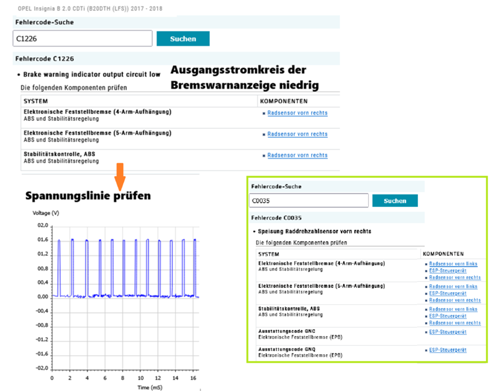

im Deutschen beim Insi B 4x4 kommt das Raus zum C1226 .
vergleichbar mal den C0035 eingefügt!

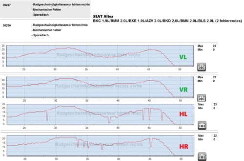

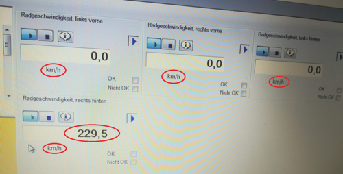

Bild 2 -ein defekter Raddrehzahlgeber beim Truck der sehr schnell ist und
bei Bild 3 der Seat der Dame wo die "Polräder" an der HA weggerostet sind,
ein typischer Fehler bei der Volksband!

Insi-b-c1226
Raddrehzahlgeber-unterschied

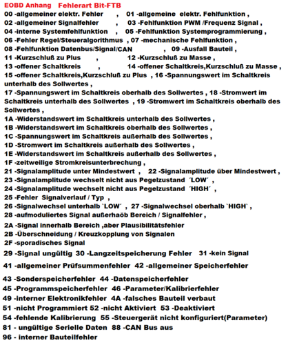

die Fehlercodes
C0750-29, C0755-29, C0760-2B, C0765-2B Frequenz- oder PWM-Fehler: Änderungsrate über dem Schwellenwert
identifiziert das System bei mir als
C0750
Fehler am Reifendrucksensor vorne links
C0755
Reifendrucksensor vorn rechts, keine Antwort
usw
das könnte evtl auf einen Fehler im ABS/ESP Steuergerät hindeuten,
im Zusammenhang mit dem C0040 und C1222,aber Glaskugel
Fehlercode U0415
Ungültige Daten empfangen von ABS-Steuergerät

Eobd-anhang

Stromkreis-/Systemprüfung
1. Überprüfen Sie den entsprechenden B5-Raddrehzahlsensor und den Encoderring auf Verschmutzung, Metallpartikel, Beschädigung, fehlerhaften Einbau und die richtige Komponente.
Wenn Verschmutzung, Beschädigung, fehlerhafter Einbau oder die falsche Komponente diagnostiziert wird, reparieren oder ersetzen Sie die entsprechende Komponente.
Weiter mit dem nächsten Schritt: Wenn keine Verschmutzung, Beschädigung, fehlerhafter Einbau oder die falsche Komponente diagnostiziert wird,
2. Schalten Sie die Zündung aus und alle Fahrzeugsysteme aus. Trennen Sie die Kabelbaumstecker am entsprechenden B5-Raddrehzahlsensor und den Kabelbaumstecker am elektronischen Bremssteuergerät K17.
Zündung eingeschaltet.
3. Prüfen Sie, ob zwischen den unten aufgeführten Klemmen des Kabelbaumsteckers des elektronischen Bremssteuermoduls K17 und Masse weniger als 1 V anliegen:
B5LF Raddrehzahlsensor – links vorn – Klemme 8 und Klemme 19
B5LR Raddrehzahlsensor – links hinten – Klemme 18 und Klemme 31
B5RF Raddrehzahlsensor – rechts vorn – Klemme 4 und Klemme 16
B5RR Raddrehzahlsensor – rechts hinten – Klemme 29 und Klemme 17
Falls 1 V oder mehr, beheben Sie den Kurzschluss im Stromkreis.
Fahren Sie mit dem nächsten Schritt fort: Falls weniger als 1 V,
4. Schalten Sie die Zündung aus.
5. Prüfen Sie, ob zwischen den unten aufgeführten Klemmen des Kabelbaumsteckers des elektronischen Bremssteuermoduls K17 und Masse ein unendlicher Widerstand besteht:
Falls der Widerstand kleiner als unendlich ist, beheben Sie den Masseschluss im Stromkreis.
Weiter zum nächsten Schritt: Bei unendlichem Widerstand
6. Prüfen Sie, ob zwischen Klemme 1 des Kabelsatzsteckers des Raddrehzahlsensors B5 und der unten aufgeführten Klemme des Kabelsatzsteckers des elektronischen Bremssteuermoduls K17 weniger als 2 ? anliegt:
B5LF Raddrehzahlsensor – links vorn – Klemme 19
B5LR Raddrehzahlsensor – links hinten – Klemme 31
B5RF Raddrehzahlsensor – rechts vorn – Klemme 16
B5RR Raddrehzahlsensor – rechts hinten – Klemme 17
Bei 2 ? oder mehr
Reparieren Sie die Unterbrechung/den hohen Widerstand im Stromkreis.
Weiter zum nächsten Schritt: Bei weniger als 2 ?
7. Prüfen Sie, ob zwischen dem Kabelsatzstecker des Raddrehzahlsensors B5 weniger als 2 ? anliegt
