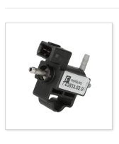

Hallo Zusammen,
hatte mehrmals den sporadischen Fehler - Fahrzeug demnächst warten - Fehlermeldung Ladedruck zu niedrig.
Es scheint das Ladedruckventil zu sein. Opel wollte mir einen neuen Turbo einbauen. Das Einzelteil verkauft Opel nicht.
Kann mir jemand sagen, ob beim Opel Zafira Tourer 1.4 Benziner Baujahr 2015 140 PS das Ladedruckventil einfach ausgetauscht werden kann oder ob es angelernt werden muss.
Kann es auch sein, das deshalb immer wieder ein seltsames Klappern verursacht? Das Tankventil im Motorraum war es leider nicht.
Danke für Eure Hilfe.
Viele Grüße
S. Beutler
Ladedruckventil
22 Antworten
Das Ventil sitzt vorne links im Motorraum und ist mit wenigen Handgriffen gewechselt.
Schläuche ab, Schraube raus und neues Ventil anbauen.
Allerdings muss ich dir leider sagen: mein 140PS Zafira hat die gleiche Fehlermeldung gezeigt
Hab daraufhin das Ventil gewechselt, leider ohne Erfolg.
Dann wurde das Unterdrucksystem geprüft, alle Schläuche, abgenebelt usw., alles in einer freien Werkstatt.
Die sind letztendlich zu dem Schluss gekommen, daß der Turbo einen mechanischen Defekt haben muss.
Den häufig angemerkten Riss am Lader konnten Sie aber nicht sehen...
Kurzum: ich mach dir wenig Hoffnung mit dem Ventil wobei man es für die paar Euro auf jeden Fall mal probieren sollte.

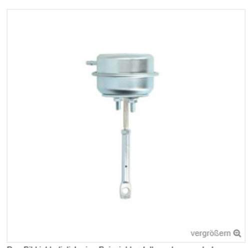

Hallo Dodger,
danke Dir für Deine Antwort. Die Werkstatt hat verschiedene Ausschluss verfahren gemacht und ist darauf gekommen. Möglich wäre nach meiner Vermutung noch die Laderuckventil Unterdruckdose
Der Turbo soll keinen Riss haben. Es ist ein sporadischer Fehler, daher denke ich schon an etwas elektrisches. Ich hoffe mal. Nochtfall noch diese Dose, kostet ja auch nur ja 50 Euro.

Ladedruckventil-dose
Die Druckdose kann man meines Wissens nach nicht tauschen, da der Turbo mir ihr "kalibriert" wird.
Ausserdem kann man die Dose ja testen, indem man Druck darauf gibt. Sollte bei etwas über ein Bar anfangen, sich zu bewegen, wenn ich mich richtig erinnere.

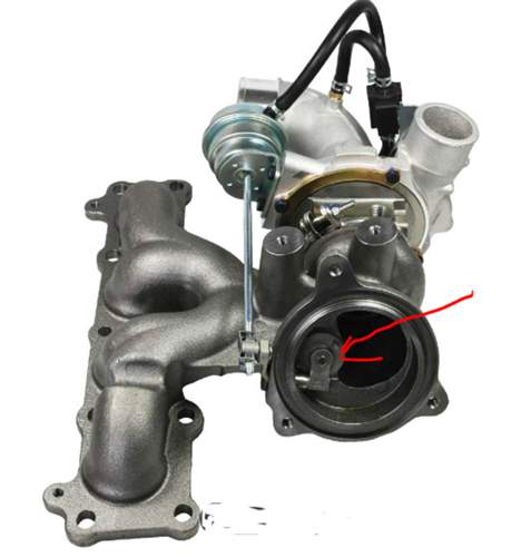

Hi Dodger,
also heute war ich in der Werkstatt, der Ventildeckel wurde komplett erneuert, der Fehler ist geblieben. nun wird der Turbo nächste Woche getauscht. Die Werkstatt denkt, das dort wo das Gestänge von der Ladeunterdruckdose im Turbo dran hängt, das da der Fehler liegt. Er hat es mir auf einem Beispielbild gezeigt. Das Auto hat schon jetzt mehr Zug nach dem tausch des Ventildeckels, aber der Fehler kommt trotzdem.
vg S. Beutler

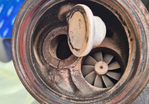

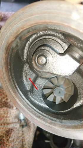

Hi Dodger,
hier mal ein Beispielbild, was mir die Werkstatt gezeigt hat, wo der Fehler liegen soll. Ist nicht unser Turbo, nur ein Beispielbild.
vg S. Beutler
Fehler-turbo-beispielbild
Eigentlich ist immer von einem Riss im Lader die Rede, aber die Stelle stimmt ungefähr.
Die Werkstatt, in der ich das Auto hatte, hat angeblich nachgeschaut aber nichts gefunden.
Werkstätten sind auch nicht mehr das, was sie mal waren.
Bin gespannt, wie der Lader wirklich aussieht, wenn ich ihn erstmal draußen habe...

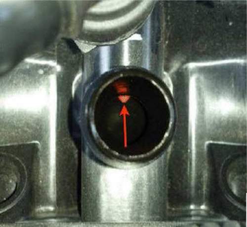

Das ist ein original Turbo,solche Risse gibts tatsächlich .
Ich persönlich halte aber einen Riss dieser grösse allein nicht für diesen Fehler relevant.
Riss-turbolader

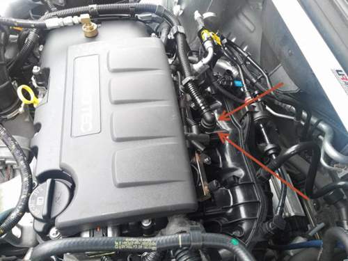

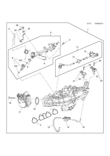

Kann natürlich sein das der Lader schon zu stark in Mitleidenschaft gezogen wurde.
Ein Problem hat der Motor aber noch und zwar das Pilzventil in der Ansaugbrücke könnte für eine Schädigung des Laders veranwortlich sein.
Je nach dem wie empfindlich der Drucksensor funzt,kann das die Fehlermeldung auslösen und auch wieder auslösen wenn der neue Turbo drin ist.
Hast du mal ein Bild dazu, wo das genau sitzt?
Oder muss man dafür ne neue Brücke einbauen?
Ja, leider !
Unter Umständen lässt sich noch auf Cruze Kit umbauen.
