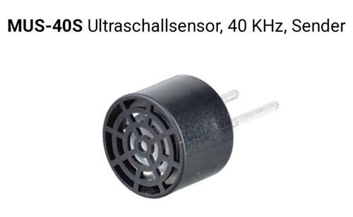

So, nach längerer Zeit eine Rückmeldung. Ich habe den Fehler wohl gefunden. Scheint doch ein Problem mit der Stromversorgung des Ultraschallsensors gewesen zu sein, denn ich hatte jetzt Probleme 12V am Stecker zu messen. Nach Ausbau des Dachhimmels habe ich Mal das Flachbandkabel verfolgt, öfter Mal aufgekratzt und gemessen. Dabei ist mir dann irgendwann ein Verbindungsstück im hinteren Teil aufgefallen, welches das Kabel aufteilt. Wie man auf dem Bild sehen kann, ist die eine Verbindung komplett wegkorrodiert. Das ganze habe ich jetzt repariert und werde es noch versiegeln. Kontakt geht jedenfalls wieder durch bis nach vorne. Auch einige andere Verbindungen haben schon Korrosion angesetzt.
Zum Testen hatte ich vorher eine fliegende Leitung durchs Auto gelegt. Das blinken am DWA-Schalter war dann weg und es funktionierte alles wieder wie erwartet.
Leider zu früh gefreut. Das Kabel war zwar wohl definitiv ein Problem, aber scheinbar nicht das eigentliche. Als ich das mit der fliegenden Leitung gestern probiert hatte, hat die LED lange geleuchtet und ging dann einfach aus. Jetzt mit dem reparierten Kabel (12V kommen wieder vorne an), leuchtet die LED kurz auf und blinkt dann schnell hintereinander. Irgendwann geht sie dann in den normalen "scharfgestellt"-Zustand, aber der Ultraschallsensor reagiert nicht. Gestern bei meinem Test hat er definitiv reagiert, weil ich bei geöffnetem Fenster die Hand reingehalten habe und der Alarm sofort losgegangen ist.

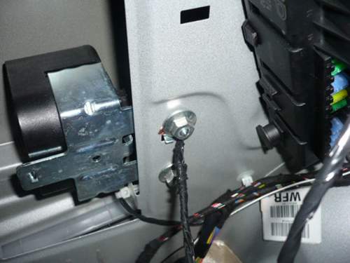

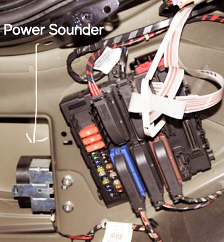

Wenn ich mich recht Erinnere,
Ist die Batterie im Power Sounder der DWA integriert.
Der "Power Sounder" sollte in der Nähe vom REC zu finden sein.
Beim Omega war es denke so
Mit der Batterie "intern" verbaut.
Ich "Glaskugel" mal das es die evtl sein könnte! Und
Es sind 2 Stück davon intern im Gehäuse verbaut-

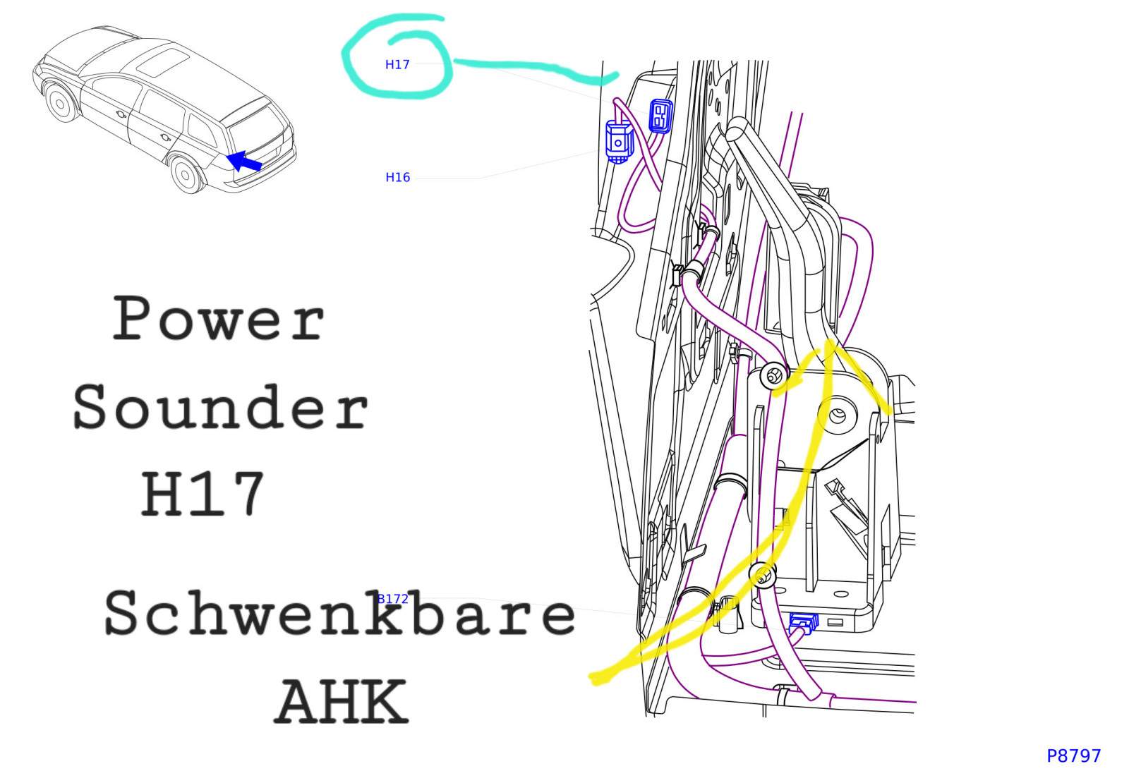

Ach Du Schreck wo haben die das denn verbaut,
Nähe schwenkbare AHK!
1000022057
Power Sounder

Mein Problem mit der DWA ist nun endlich behoben. Es war einmal der Fehler im Kabel und zusätzlich hatte ich noch ein Kontaktproblem am Stecker. Deshalb hatte es gestern mit fliegendem Kabel auch funktioniert. Ich habe die Pins des Steckers vom Ultraschallsensor etwas nach außen gebogen und schon funktioniert alles wieder wie gewollt.
Power Sounder auf Englisch-
https://z22se.co.uk/threads/power-sounder.24925/
Es gibt 2 Ausführungen davon normal die nr 12785181 und
Die wurde später in die -Nr 12762811 ersetzt.
Die letztere hat andere Batterien.

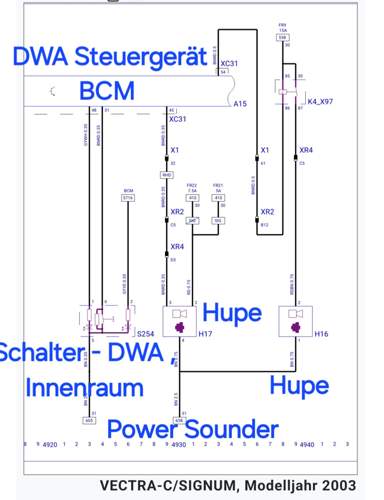

Zuerst im Elektroschaltplan mit meiner VIN geschaut und
Da kommt der Power Sounder bei mir+Hupe.
Da dieser Power Sounder ja auch im Omega verbaut ist,
Bei ATWS/DWA geht man natürlich "Blöderweise"
Von ähnlichen Steuergeräten aus,
Pustekuchen!
Alte Bilder angeschaut und da sehe ich den Power Sounder
Beim REC hängen.
