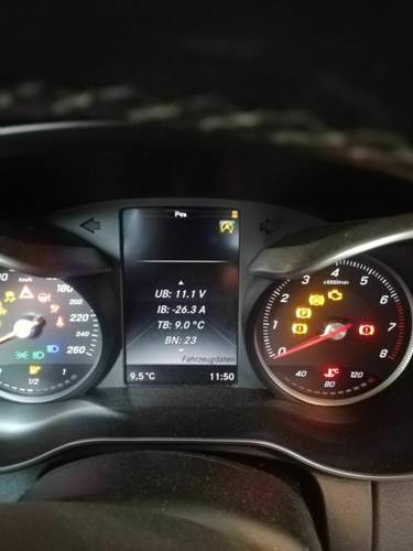

Wenn das Auto länger wie Zwei Tage Steht, oder es ist kalt kommt die Meldung Anhalten und Motor laufenlassen, ! Wenn ich eine Längere Stecke gefahren bin und den Motor abstelle und wieder anlasse ist die Meldung weg! Batterie ist gut Was kann das sein?
Kennt jemand das Problem!
Und Start Stopp Leuchtet immer Gelb, nur wenn’s richtig warm ist wechselt sie auf Grün !?

Sorry..... aber woran machst du fest das die Batterie "gut" ist?
Wenn diese wirklich gut ist hast du einen Verbraucher der nicht in Ruhezustand geht....also erhöhte Ruhestromabnahme.
Gruß der Ballu
Sehe ich auch so. Wenn die Batterie gut ist, hast du einen Verbraucher der 'durchdreht' und deine gute Batterie in wenigen Stunden leert oder das Lademanagement lädt Sie garnicht erst vernünftig auf.
Mein Ansatz wäre allerdings ebenfalls, die Batterie in Frage zu stellen.
Kann das Auto mit eingeschalteter Zündung eine 1/3 Stunde mit Fernlicht und allen Verbraucher stehen lassen und habe laut anzeige immer noch eine Strom Kapazität von 11,1 V Laut Kombi Instrument.
Und kann das Auto ohne Probleme Starten. Ich denke dass die Batterie gut ist!
Oder? ich brauch die Batterie nicht Laden!
Gruß wilmaotto
Eine Restspannung von 11,1 Volt ist viel zu wenig.
Du wirst es noch immer nicht glauben, aber:
Auch ich muss dir leider sagen, dass die Batterie die Ursache deines Problems ist. 😁

Batterie wechseln (lassen) und dann hast wieder deine Ruhe.
Danke für die Info, da Werde ich eine neue Batterie kaufen, ja mal sehen ob die Meldung dann weg ist.
Gruß wilmaotto

Also BN 23 habe ich noch nie gesehen. Weder bei meinem noch hier im Forum. Diese Batterie ist mehr als hinüber

Wenn ich 20 Minuten lang alle Verbraucher an lasse, hab ich auch nen BN von 23.
BN = SoC = Ladezustand
Entladen = leer aber nicht zwangsläufig kaputt !!! Also nicht immer stumpf auf den BN schauen.
Aber mit der Zwangsentladung auf 11,1 Volt dürfte sich das Thema neue Batterie natürlich nun in den Vordergrund drängen. Frage @wilmaotto : Warum macht man sowas ???

@wilmaotto Nur für Dein Verständnis: die Leerlaufspannung der Batterie ist ein Anzeichen für ihren Ladezustand.
D.h. idealerweise hättest Du die Verbraucher wieder ausmachen müssen und dann die Spannung anschauen sollen um ein gutes Bild von der Batterie zu bekommen.
Grundsätzlich sind Leerlaufspannungen von unter 12V Gift für die Batterie und bedeuten dass sie entweder relativ tiefentladen oder defekt ist.
Manchmal geht dann zwar 'sogar' noch ein Motorstart, der aber auf dem letzen Loch.
Bei meinem 2.5 TDI musste ich die Batterie gerade wechseln: es fühlt sich alles normal an, bei Zündung an geht alles ganz normal und beim Startversuch geht im wahrsten Sinne des Wortes das Licht aus. Dank Corona wurde meine Batterie einfach das eine mal zu oft tiefentladen und war damit fertig. Nach dem laden fühlte sich alles gut an, aber wenn das Auto mehr als drei Tage stand war ein Motorstart Glückssache. Dabei hatte sie eine Leerlaufspannung von etwa 11,6V, also sogar noch mehr als Deine.
Eine neue Batterie hat das Ganze 'repariert'.
