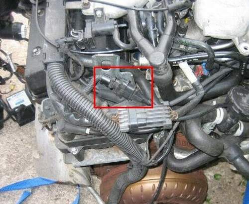

Den Kurbelwellensensor wechseln ist nicht so der Akt.
Der sitzt einigermaßen zugänglich hinter/unter dem Ölfilter und der Stecker hinter dem Motor.
Leider ist die Leitung oft mit einem Straps an die Ölleitungen gebunden, das kann dann schon mal ärgerlich werden den durchzuschneiden/-knipsen.
danke für die Bilder, die helfen mir weiter.

Na,dann viel spaß. schlüsselweite KW-sensor dürfte ein Torx-E8 sein.
mfg
Kw-sensor-v6-neu-2
Tag zusammen,
ich hab den KWS gestern mal getauscht, bis jetzt läuft der Wagen. Aber den selben Verlauf wie das alte Kabel habe ich nicht hinbekommen, wie soll das funktionieren, ohne den Motor auszubauen?
Gruß Achim
@Heipa
Das würde funktionieren, in dem Du den alten Stecker unten abschneidest und den neuen Stecker oben ""auspinst"" dann das neue Kabel mit dem alten Vorsichtig nach oben durchziehen.
Aber wenn das neue Kabel nirgens scheuern tut, brauchste Dir da keine Gedanken machen.
