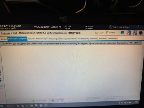

Liebe Grüße, bei unserem GLK 250CDI BLUETEC 4MATIC, lässt sich folgender Fehlercode nicht löschen : „P246385 Der Rußgehalt des Diesel- oder Ottopartikelfilters ist nicht in Ordnung. Es liegt ein Signal oberhalb des zulässigen Grenzwertes.“

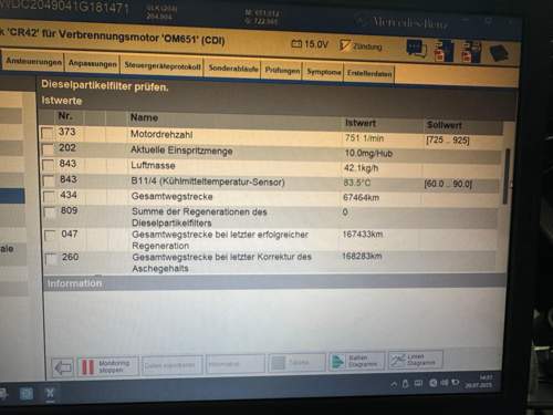

Laut Ist-Werten (Xentry) liegt der Füllungsgrad bei 150 %
Aber sobald ich im Reiter Sonderabläufe eine Regeneration starten will, wird bei der DPF Prüfung ein 400%er Füllungsgrad angezeigt.

Fehlercode
Istwerte DPF Seite 1
