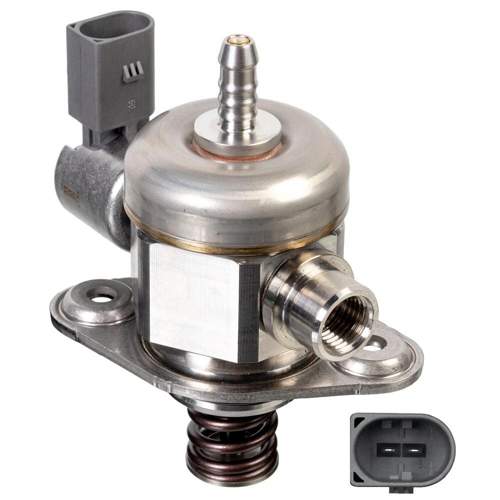

P119A bedeutet, dass der Sensor an der Hochdruckpumpe defekt ist.
Die zu tauschen ist sehr einfach.

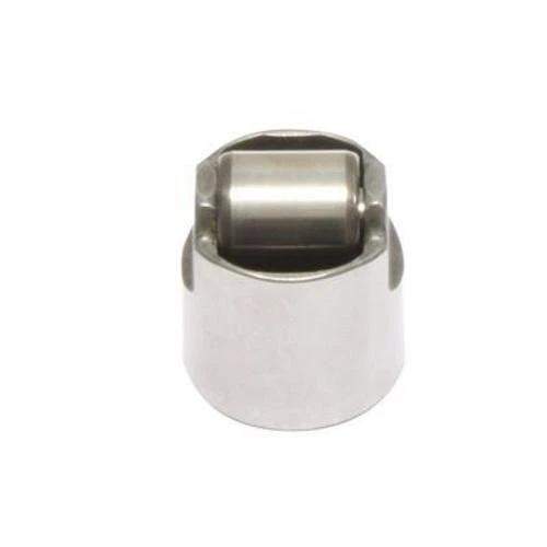

Unbedingt den Stößel innen drin auch tauschen, der nutzt sich mit der Zeit ab und erzeugt nicht mehr genug Hub für die Pumpe.

Der Kollege hat Recht, P119A ist einfach nur die Hochdruckpumpe + Sensor.
Mit dem Tausch der Pumpe + Stößel muss das Problem behoben sein.
Ja habe nur den sensor getauscht gehabt komplett.
wie lautet dein Motorcode ?

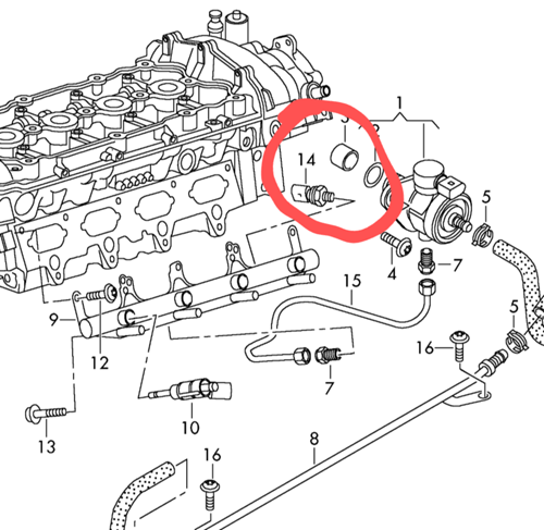

Bei mir sieht das so aus, Hochdruckpumpe + Stößel.
Den Sensor gibt es nicht getrennt.
Nach Tausch beider Teile war Ruhe (an dieser Front)
Hochdruckpumpe 2.0 TFSI
Stößel
P119A Geber für Kraftstoffdruck. (G247)
Ist es nicht die Nummer 14?
06J906051D
Bild #211543908
