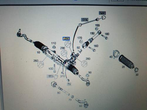

Anbei ein Bild mit der Position und Teilenummer.
Ventil
Hat das Fahrzeug denn die Parameterlenkung als Extra verbaut (Datenkarte), oder hat da vielleicht jemand mit der Diagnose was einprogrammiert, was gar nicht verbaut ist?
Achim
Teil 250?, werde noch einmal genau schauen
also an dieser Stelle befindet sich definitiv kein Sensor
Das ist ja auch kein Sensor, sondern ein Ventil (Mengenregelventil).
Und doch, da sitzt es.
Lenkung
Nein kein Sensor/Ventil bei meinem Modell, auch kein Kabel...demzufolge kann da auch kein Ventil/Sensor sein

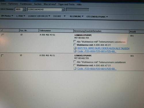

bloß woher kommt dann dieser Fehler?

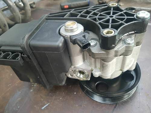

direkt oben an der Servopumpe unter dem Vorratsbehälter sitzt ein Ventil...kann es auch das sein? (siehe Bild)
20210924
Nein, auf dem Lenkgetriebe. Du hast nur Fotos von der Unterseite gepostet - da kann man es natürlich nicht sehen, weil es oben drauf sitzt (quasi auf dem Rohr zur Lenksäule).
oben drauf kann ich leider kein Foto machen, aber dort sitzt auch definitiv kein Ventil oder ist das rein hydraulisch? Es geht dort auch kein Kabel hin.

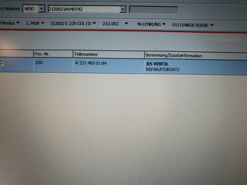

Also das eingebaute Lenkgetriebe hat ein solches Ventil nicht. Hab die Teilenr abgelesen und geschaut. Das ist eine rein hydraulische Servolenkung und keine Servotronic. Woher kommt dann aber dieser Fehler? Dann kann es ja nur am Regelventil der Servopumpe liegen oder?
Teilenummer des Lenkgetriebes ist A2124603000
