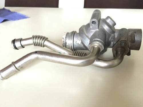

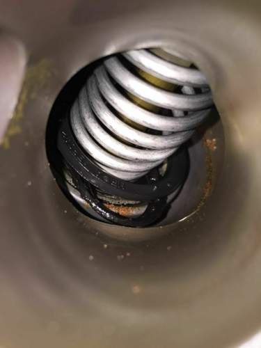

Ich hab es machen lassen und war mit 500 Euro dabei.
Tut schon weh, vor allem, wenn man dann sieht warum das Thermostat nicht schließt.
Anbei Fotos vom ausgebautem Thermostat.
Wo wars bei dir?
Genau dort, wo es bei uns auch ist und auf Deinem Foto auch schön zu sehen ist!? Erst ab 2011 ist dies wieder verändert worden.

Hab meins auch gerade bei meiner Freien machen lassen. Selber Befund mit dem Gummiring.
Teil original Volvo 170€ plus 50€ einbau. Geflucht hat er schon wegen des Einbauortes.
Schnäppchen, empfehlenswerte Werkstatt! Was ist das denn für ein Gummiring, wo kommt der her?
