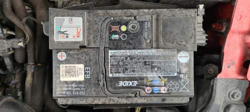

heute trat folgender Fehler bei dem Cross Polo meiner Frau auf,
Fehler ESC
Fehler Start-Stop
Motor ruckelt und fährt max noch 20 km/h
Ich habe hier schon gesucht und allgemein im Netz aber leider nichts konkretes gefunden, vielleicht kann mir ja jemand von euch hier weiterhelfen.
Ich möchte noch dabei erwähnen das ich keinen Maderbiss oder ähnliches im Motorraum erkennen kann.
Was mir vielleicht noch einfällt, ich denke das er schwer bremst die letzten Tage.
Danke und LG

Solange der Bock anspringt hat das natürlich rein gar nix mit der Batterie zu tun. Steuergerät(e) vermutlich, daher der Notbetriebsmodus.

Ich sag das ist die Batterie

Batterie ist angeblich getestet und für OK befunden worden. Die Sache ist ja die, mal ist der Fehler da und mal nicht.

@oldrain dann tue doch die richtige Batterie kaufen und einbauen! Dann wirst du schlauer! Kaputt gehen die so oder so in der nächsten Zeit!
Wenn die Batterie 8 Jahre alt ist dann hat die es schon lange hinter sich. Die halten in der Regel so 6 Jahre
Du musst aber darauf achten was auf der Batterie steht AGM oder EFB oder keines von beiden
Vielleicht hast du jemanden in der Familie und Bekanntenkreis der so eine Batterie zum ausprobieren hat
Wir vermuten mal das Du eine AGM oder EFB Batterie im Auto hast.
Die Entscheidung triffst Du alleine ,wir geben nur Erfahrungswerte und wie wir handeln würden weiter.

Nockenwellensensor, Gaspedalsensor, Klappensteller und Turbolader wurden erneut, muss ich euch ja nicht sagen was das kostet, eine Woche war alles okay und jetzt der selbe Fehler. Ich war in zwei Werkstätten und habe jedes Mal gesagt sollen nach der Batterie gucken und jedes Mal wurde gesagt das die okay sei. Nächste Wochen lass ich die Batterie wechseln!
Kann man die Batterie selber wechseln wie früher, nur alte ab und neue dran?
@oldrain die gleiche Größe kaufen einbauen. Falls du Start Stop hast dann musst du AGM Batterie nehmen.

Ich habe Start-Stop und habe schon von Kauf an eine EFB Batterie drin!
