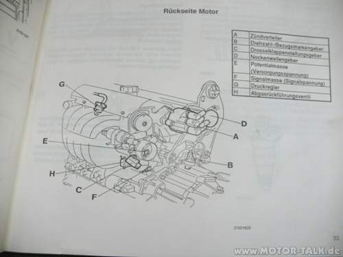

War es wirklich Code 3-1-4?
Oder 2-1-4?
Das wäre der Drehzahlimpulsgeber, wenn dieser nicht funzt, dann zündet er nicht
war definitiv 3-1-4
aber was ist den der drehzahlimpulsgeber? und wo sitzt der?
dann guck ich mir den auch einfach mal an
Nummer B
