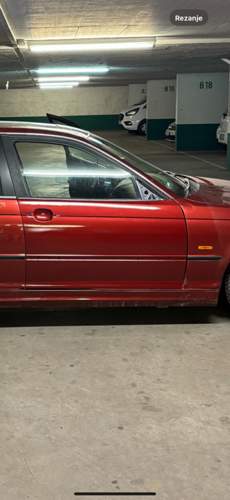

als aller erstes ich bin ein komplett unerfahrener "Lackierer". Ich habe letzte Woche tatsächlich zum aller ersten Mal im Leben lackiert und zwar meine Beifahrertür.
Nach 3 Versuchen ist gut geworden.
Ein Tipp an die, die das nicht hinbekommen so wie ich:
Beim ersten Mal war das eine Katastrophe, matt, bunt, hart usw.
Ich muss sagen, ich habe in einer Tiefgarage gearbeitet, d.h. kein gutes Licht, keine passende Temperatur, Schmutz, Luftfeuchtigkeit usw.
Nach dem ersten Mal habe ich es noch einmal versucht, habe dann nach dem Auftragen des Basislacks mein Auto in die Sonne gefahren damit die Farbe richtig trocknet, weil beim ersten Mal habe ich das Auto 13 Stunden lang trocknen lassen in der Garage, da war die Farbe wohl nicht richtig trocknen.
Nachdem sonnen wurde der Lack komplett hart wie ein Schleifpapier.
Dann habe ich das ganze nochmal geschliffen 2000-2500-3000 natürlich nass.
Zwischendurch habe ich mir eine Akku Heißluftpistole gekauft.
Habe die Tür leicht besprüht, getrocknet, und dann 2-3 volle Schichten drauf gehauen. Nach jeder Schicht mit der Pistole getrocknet. Damit die Luftfeuchtigkeit nicht wieder meine Arbeit verkackt.
Ich habe das nochmal paar Stunden stehen lassen und das Ergebnis war geil 🙂
Dann habe ich mir den Klarlack in die Hände genommen und genau dasselbe gemacht wie beim Basislack.
Sprühen, trocknen, sprühen, trocknen... Erst 2 dünne Schichten und dann 2-3 volle Schichten.
Das steht jetzt schon seit 3 Tagen. Das Ergebnis ist echt geil geworden. Ich habe da echt viel Zeit und Geld verloren, aber ich bin der Meinung, wenn man was anfängt, dann muss man das auch beenden.
Die Tür glänzt, aber die spiegelt nicht so schön wie die nebenan. Die spiegelt schon aber nicht so ganz klar.
Jetzt dachte ich mir, ich schleife das alles nochmal leicht nass an 2000-3000 Körnung und poliere das dann.

Hast du Fotos von deiner Lackierarbeit?
Man sieht den Farbenunterschied zwar aber das war mir bewusst, dieser Lack ist fast 30 Jahre alt
Du hast das wirklich da in der Tiefgarage lackiert wo die anderen Autos stehen?
Grundsätzlich kannst du es so machen, dass du den Lack ganz fein schleifst und dann mit der Maschine komplett polierst.
Ja genau da habe ich das gemacht 😁

Ich habe es heute mal mit der Hand ausprobiert und ich hab teilweise das bekommen, was ich möchte, d.h. mit der Maschine wird es wohl besser
Naja, der Sprühnebel schlägt sich auf die anderen Autos in der Nähe nieder und haftet da. Da kannst du nur hoffen, daß nicht horrende Schadensersatzforderungen auf dich zukommen.
...man muß erst mal auf die Idee kommen, in einer Tiefgarage ...wo andere Autos stehen und das Licht eher bescheiden zum lackieren ist...eine komplette Tür mit Spraydosen zu bemalen/lackieren will ich es garnicht erst nennen.
Hut ab und wie schon gesagt, hoffe auf viele blinde Fahrzeug-Besitzer, die den Nebel deiner Aktion auf ihren Autos nicht bemerken.
