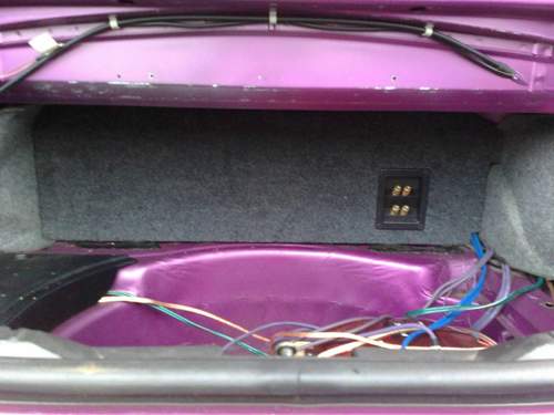

Thema Gehäuse:
Weiterhin hab ich bemerkt, dass anscheinend das Gehäuse nicht ganz dicht ist, sprich der Sub bläse nach vorne raus. Das wird aber etwas aufwendiger das zu korrigieren, denn das Gehäuse ist mit der Karosserie verschraubt. Da werd ich mich wohl morgen dran versuchen. Zum Volumes hab ich bisher noch nix rausgefunden...

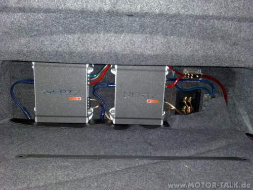

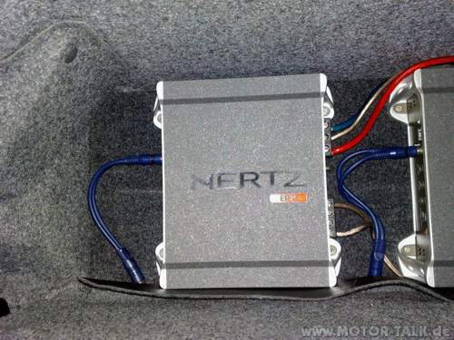

P.S.: Im Anhang noch Bilder von der verbauten Anlage. Ist so aber noch nicht fertig.
21112009164
21112009159
21112009160
?? Das Volumen lässt sich doch grob schätzen...........dicht sollte es schon sein. Du könntest dir aber einen Bandpass bauen !

Die Anlage ist nicht sooo stark ! Du könntest versuchen, dir mit einem Cap zu behelfen !

Ne mit schätzen, da lieg ich dann 100% daneben. Ich versuch das raus zu bekommen und dann post ich's (Wenn ichs doch schätzen müsste würd ich sagen 12-14 Liter.). Im Anhang 3 Bilder die grob veranschaulichen, wie die Kiste aussieht. Bild1 ist das Teil, welches von vorne in den Skisack geschoben und mit der Karosserie verschraubt wird. Das kommt dann hinten unter dem Verdeckkasten raus und wird eigentlich nur als Aufnahme für den Sub und zum "anflanschen" an den hinteren Teil der Box verwendet. Auf Bild2 sieht man wie der hintere Teil durch den Skisack nach vorne schaut (ist markiert). Das ist die eigentliche Kiste (die könnte evtl. noch vergrößert werden). Bild3 zeigt die Rückwand vom hinteren Teil.
Ein neues Gehäuse möcht ich nicht unbedingt bauen, da das Gehäuse so wie es jetzt ist, genau in das Cabrio passt ohne groß was vom ohnehin schon kleinen Kofferraum zu verschenken. Etwas neues zu bauen wo der HX250D Platz findet wird ohne großen Platzverlust wohl eher schwer, da unter dem Verdeckkasten genau 24cm Platz sind. Ich möcht schon noch ne Kiste Sprudel im Koferraum transportieren können.

Das ist eben sehr klein !
Über das Resultat in Sachen Bassdruck entscheidet das Volumen eben mit. Subs in kleinen Boxen sind eben nicht sooo stark, der entsprechende Bandpass macht bestimmt mehr Druck ! !
