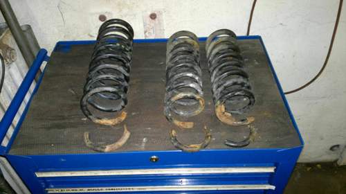

Ein allgemein bekanntes Problem, verrostete Federaufnahmen.
Am besten gleich beide seiten machen.
Wird normalerweise genietet, die meisten Werkstätten schweißen.
Bei MB kostet das ca. 6 bis 700 Euro.
In freien Werkstätten ca. 3 bis 350 Euro.
Bei Daimler wird ein neuer Federteller nicht eingeschweisst , sondern genietet , um zusätzliche strukturelle Belastungen des Bleches , das im Bereich der Federaufnahmen eh schon stark druckbelastet ist ,
durch das Schweißen zu vermeiden . Eventuell kannst du sogar trotz des Fahrzeugalters noch mit Kulanz rechnen , da es
Sich um ein tragendes , sicherheitsrelevantes Teil handelt . Beim Austausch beide Seiten und die Federn zusätzlich erneuern.

Hier was zum Thema Federn............ nur mal zum anschauen............. ist bekannt und kommt immer wieder vor........... ist ein Problem das bei Daimler bekannt ist, aber im Zuge der Neuauflage der Modellreihe als 211er nicht mehr richtig "abgestellt" wurde............
22-09-2011-federnsatz-kmst-208620
