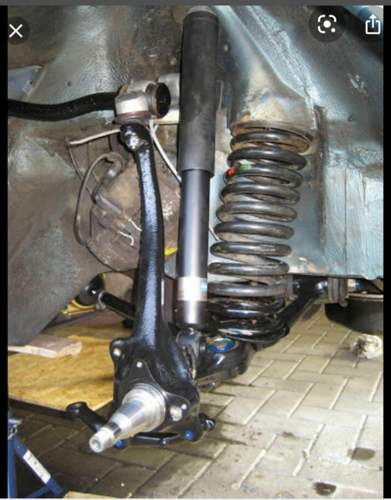

Mit so ne federspanner was aufm Bild zu sehen ist hab ich meine leider net rausbekommen.
Hast du mal ein Bild von der Konstruktion?
Der letzte 123er hat unser Haus verlassen, als ich 18 war, und damals war er alt, und ich jugendlich, da wollte ich kein so altes Auto....
Hier aus dem Netz ging schneller...Zugang über Radhaus.....also nicht durch den Lenker und hier muss halt schon kräftig gespannt werden...
Also hat der Querlenker kein Loch in der Federmitte?

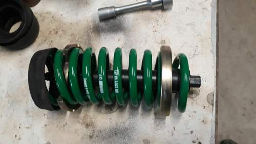

Ich mach mal ein Bild im zusammengebauten Zustand
Es sind 3,5cm vom Spanner-Rohr bis zur Feder.
Meiner sieht etwas anders aus als der im Ebay link, und bei Kir ist noch das schwarze Teil in der mitte des Koffers dabei, wo man nachmal 2cm rausholen kann, ist eigentlich gedacht für Federn die einseitig schmaler sind.

Querdenker hat kein Loch, denke dass der innenfederspanner schon der richtige Weg ist. Den habe ich für die Interen Federn genommen, vorn hatte ich etwas mehr Respekt vor der Feder selbst. Aber Versuch macht klug. Einen McPerson habe ich mir schonmal geliehen, der funktioniert nicht, da man ihn nicht richtig dazwischen bekommt. Danke auf jedenfall für die Tipps aus der Runde...! Auf gutes Gelingen :-)
Wie ich es beschrieben hab oben. Von oben rein durchs Loch vom innenkotflugel, alles andere ist sehr, sehr schwer
Deswegen ist es ja auch da.
