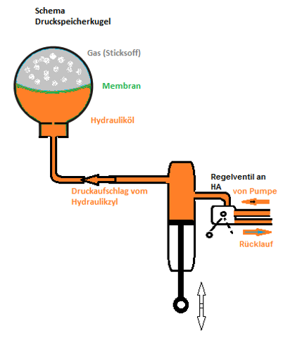

Geht auch nicht...sind die Bulleneier hin wird er hinten hart und hoppelt..
Jo... Weil es die Membran, so sie denn hält, durch den Hydraulikdruck, an die Wandung der Druckspeicher wieder komplett voller Öl wäre...;P
Jürgen
Die Membran alleine kann dem Öldruck ohne Gegendruck nicht standhalten, sie wird gedehnt oder reißt durch und das frei gewordene Volumen wird mit Öl aufgefüllt.
@Daemonarch
Das ist ein falscher Hinweis auf defekte Hydrospeicher.
Da sich Flüssigkeiten bekanntermaßen nicht komprimieren lassen, kann kein Nachwippen oder Schaukeln zustande kommen.
Druckspeicher-hydr-zyl-schema
Das die Membran reißt, muss nicht unbedingt sein. Es soll Leute geben, die alte Bullen eier wieder neu mit Stickstoff befüllen, was angeblich funktioniert. Bei Druckausgleichpuffern im Hydraulikbereich kenne ich das ebenfalls. Ist das gleiche Prinzip.
Jürgen
Okay, hatte mal einen mit wippendem Arsch probegefahren, und dann im Netz gelesen, das wär die Vorstufe zum Bulleneier-Totalausfall... Vertan.
@Locke1971 schrieb am 13. Januar 2018 um 21:53:22 Uhr:
Ich schrieb ja auch: "sie wird gedehnt oder reißt" und nicht "sie reißt in jedem Fall" 🙄
Wiederbefüllen funktioniert, habe ich in den 90ern bei meinen Citroen-BX-Taxis (in der Höhe regelbare Hydropneumatik) machen lassen. Kostete damals, umgerechnet in €, ca. 7.-, neue Kugeln aber ab 50,- aufwärts.
Heutzutage zahlt sich das nicht mehr aus, neue Speicherkugeln sind im Verhältnis zu damals billiger geworden und halten auch länger als regenerierte.
Da das Gas ja sowieso durch die Membran entweicht wüsste ich jetzt auch nicht was das bringen sollte.
Drago, die Kosten haben es damals gebracht.
Der Zustand der Membran wurde vor der Neubefüllung verifiziert und der Stickstoff ging ja nicht schlagartig verloren. Das dauerte im Taxibetrieb dann 2 bis 3 Jahre bis es wieder so weit war und dann kamen eben neue rein. Mehr als 1 Neubefüllung war aber nicht drin, die Membran war dann meist schon am Ende. Bei 3 Taxis (12 Kugeln) konnte man schon von einer nicht unerheblichen Ersparnis von umgerechnet gut €500,- (damals ATS 6.800,-) sprechen. 😎 Das war damals ja nicht gerade Nix 😉 und die neuen hielten auch nicht viel länger als 3-4 Jahre (~300tkm).
