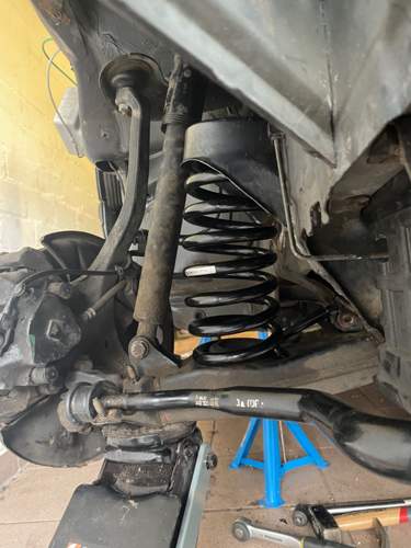

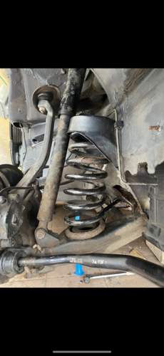

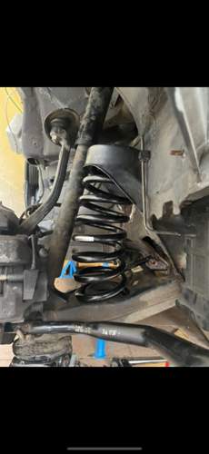

nachdem ich an meinem w202 einige Teile an der Vorderachse (untere Querlenker, Lenkstange, Traggelenke von Lemförder, Federn und Lenkungsdämpfer von Sachs, Stabi Lager von Lemförder und febi ) getauscht habe ist mir auf der rechten Seite aufgefallen das die Feder im aus gefederten Zustand ziemlich gebogen ist und schon fast am Stoßdämpfer anstößt. Auf der Linken Seite sitzt alles so wie es soll. Hänge ein paar Bilder an da sieht man es deutlich. Es gibt auch schon einen Thread wo ein User dasselbe Problem hatte, wo sich dann herausstellte dass es bei ihm am minderwertigen und falsch gefertigten Querlenker lag da bei diesem die Aufnahme für die Feder falsch ausgeformt war. Dort handelte es sich um Febi Querlenker. Ich habe allerdings alle Teile von Lemförder genommen! (Bis auf 2 stabi Lager von febi und Federgummis von meyle) was soll man denn sonst noch für einen Hersteller wählen, wenn nicht Lemförder ?? welche meines Wissens wahrscheinlich auch Erstausrüster waren. Bin echt Ratlos. Könnte es denn an etwas anderem liegen? Einen Montagefehler schließe ich eigentlich aus da ich beim Einbau drauf geachtet habe das die Feder ordentlich im Federgummi und auch unten am Querlenker sitzt. Und ich kann mir auch nicht vorstellen, dass die Feder sich so biegt, sollte sie nicht richtig im Gummi gesessen haben. Mir ist bei dem Einbau auch aufgefallen, dass die Federaufnahme an der unteren kannte leicht angerostet ist, was ja eine bekannte Schwachstelle bei den Modellen ist, allerdings ist diese noch nicht gebrochen, welches wahrscheinlich zu einer Schiefstellung der Feder führen könnte. Also eigentlich kann es nur am Querlenker liegen?
Bin wie gesagt echt ratlos…
Was sagt ihr dazu?
Werde morgen nochmal alles zusammen bauen und schauen, ob sich etwas ändert, was ich allerdings bezweifle.
Lg
Gebogene Feder rechte Seite
Linke Seite, Feder normal
Angerostete Federaufnahme

Man sieht ja eindeutig an der Feder, dass die Lage in der Querlenkeraufnahme sie in diese Stellung zwingt...

du hast weder ein Problem mit den Federn noch mit dem alten/neuen Querlenker.
Die Federn haben alle die gleiche Wickelrichtung, dann schau Dir mal die Auflage der Federenden
auf den Querlenkern an.
Auf dem rechten Querlenker liegt die das Wickelende der Feder innen auf der anderen Seite
liegt das Wickelende außen.
Bei den Wickelende innen liegt im ausgefederten Zustand nur das Wickelende auf dem Quelenker auf,
das Ergebnis ist die Verbiegung der Feder duech den Krafteintrag aus der Wickelspitze.
Belaste das Fahrzeug - wenn der Querlenker dann in waage ist und die Feder mit der gesamten unteren Wicklung
auf dem Querlenker bündig aufliegt - dann ist die Feder auch gerade wie auf der andren Seite,
Gruss Carl

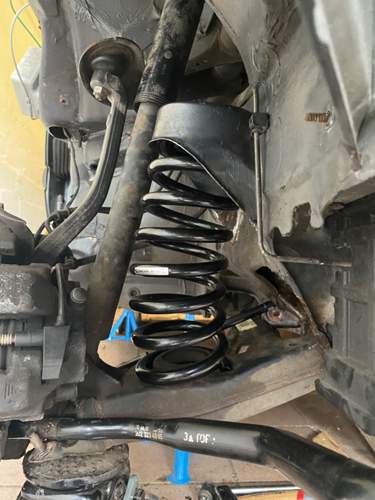

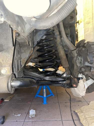

Hänge noch ein Bild an wie das ganze eingefedert aussieht.

moin,
ich habe gerade mal bei meinem runter geschaut - der Querlenker steht waagerecht,
also parallel zum Erboden,
do fehlen bei die noch ein paar Centimeter
Gruss Carl
Habe jetzt die alte Feder samt altem Federgummi wieder verbaut somit ist alles wieder im Ausgangszustand.
Die Feder ist zwar etwas gerader als mit der neuen aber immer noch nicht ganz gerade wie auf der anderen Seite…
Verstehe ich alles nicht, wieso macht es einen Unterschied zwischen den Federn und wieso ist die alte Feder immer noch leicht gebogen.

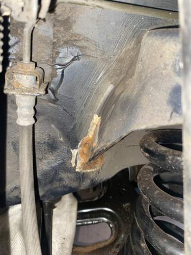

Könnte es vielleicht sein, dass die Querlenkeraufnahme verzogen ist und deshalb der Querlenker nicht richtig zur Federaufnahme steht? Mit dem Auge ist allerdings nichts auffälliges zu erkennen.
Oder ist es vielleicht wirklich normal, dass die Feder auf der rechten Seite eine andere Stellung hat? wieso macht es dann aber zwischen den verschiedenen Federn einen solchen Unterschied…
