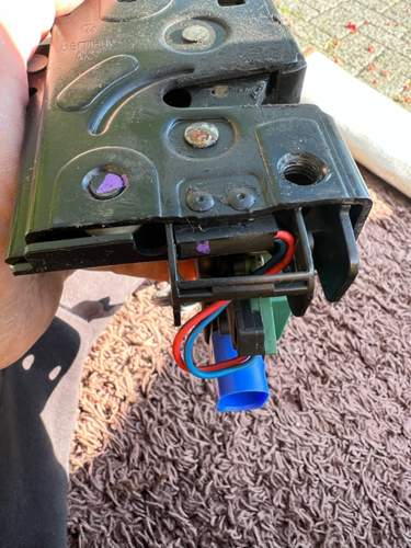

Moin,
an der Unterseite des Türschlosses führen 2 Drähte zu einem extern angebrachten Schalter. Der ist u.a. für die autom. Absenkung vorgesehen. Den Schalter gibt es auch einzeln, ca. 15.- EUR. Findet man recht einfach, wenn man nach "Mikroschalter......." sucht.

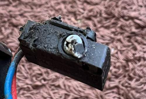

So, bin endlich mal dazu gekommen das Schoss auszubauen. Sieht aus, als wäre der Microschalter vernietet. Den kann man trotzdem tauschen?

Moin,
ja, das ist heißverpresster Kunststoff.
Der neue Schalter sollte lange Kunststoffstifte haben, die in den Bohrungen ebenso fixiert werden (Lötkolben z. B.).
Gruß.....
Ok, hab die Nieten gelöst- der ist tatsächlich hinüber. Danke für die wertvollen Tipps
.jpg
Schalter gewechselt und Scheibe fährt wieder beim Öffnen der Türe ein Stück runter. War jetzt keine große Herausforderung und sollte von jedem bewerkstelligt werden können, der einen Schraubenzieher richtig herum halten kann :-).
