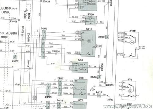

Ich habe mich neulich genau an dieser Anleitung versucht.
Habe eine WAECO MT-2000 (Komfortblinker-Modul mit Ansteuerung ZV an Blinker) verbaut.
Das Anschließen an die Blinker ist beim 850 und V70 identisch (also gleiche Kabelfarben).
Beim Anklemmen an die beiden Kabel mit dem Auf- bzw. Zu-Impuls habe ich allerdings Probleme bekommen.
Allerdings habe ich das Modul auch nicht auf Massesteuerung umgeschaltet - vielleicht war das ja mein Fehler.
Denn ich habe festgestellt, dass das in der Beschreibung erwähnte grau/gelbe Kabel irgendetwas mit der Fußraumleuchte zu tun hat.
Denn nach dem (versehentlichen) Durchtrennen war diese aus. Und beim Anklemmen des Moduls gab es einen Kurzschluss bei geöffneter Beifahrertür...
Aber laut Kabelplan von VOLVO müssten die Kabelfarben in der Beschreibung eigentlich richtig sein.
In dem angehängten Plan reden wir hier von der Verbindung 24/60...
Also dem Kabelbaum, der in der Beifahrertür verschwindet.
Meine Anschlussversuche liegen erst einmal buchstäblich auf Eis. Macht keinen Spaß bei Minusgraden hinterm Handschuhfach rum zu frickeln...
Schaltplan-zv-v70

Das lässt mich ja Hoffnung schöpfen.
Kannst Du vielleicht die Bilder schicken oder einstellen?
Ich habe zwar die Ansteuerung der Blinker problemlos geschafft, beim Anschließen an die an/auf-Kabel komme ich aber nicht weiter. Funzt einfach nicht.
Mit den Stromdieben ist das echt nicht optimal. Habe schon ein Kabel komplett durchtrennt - enge Kiste...
Wird die ZV eigentlich "massegesteuert" oder wie das heißt? Habe bei meinem MT-2000 die Möglichkeit die Kontakte diesbezüglich zu variieren.
Ja, wird definitiv Massegesteuert. Bei mir hieß das einfach das zwei Anschlüsse aus Masse anstatt auf Plus gelegt werden, sonst funzt das nicht. Werde die Bilder heute Abend mal hochladen.
