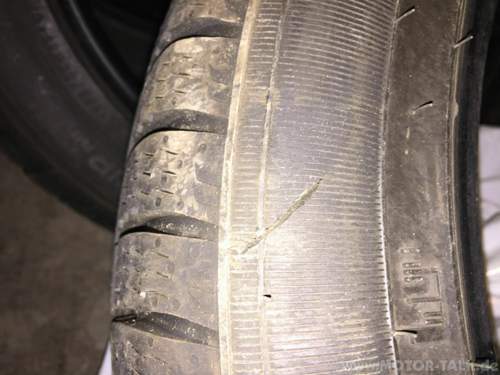

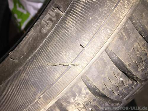

Moin,
ich habe mir ein Satz Winterreifen geholt und leider heute erst gesehen, dass einer an der Innenseite aufgeschlitzt ist.
Ich habe wenig Erfahrung auf diesem Gebiet und würde gern mal eure Meinung hören.
Sollte ich diesen einen Reifen doch neu kaufen?
Schaden: Siehe Bilder
Reifen: Nokian WR-A4 235/45 R17 97V von 4716 angeblich nur 4-5 Wochen gefahren und Profil ist auch noch mindestens 7-8 mm vorhanden. (also quasi Neuwertig)

am 22. August 2017 um 6:19
was sagt denn der Verkäufer dazu?
Probehalber mal montieren, max. Luftdruck rein : Wenn's 'ne Beule gibt, isser auf jeden Fall tot !
Aber auch so sieht's eher nicht nach weiterhin noch jahrelanger Zuverlässigkeit aus.

Es ist vielleicht ganz gut wenn man sich hier über die rechtliche Auslegung austauscht, das wird dir aber nicht helfen wenn dir der Reifen bei Tempo 160, oder mehr, dann platzt.
Der Reifen hat eine Verletzung der Reifenflanke, gerade in dem Bereich welcher an stärksten beansprucht wird. Ob und wie weit diese Verletzung in die Tiefe geht, ist nicht zu klären!
Für den Betrag von ca. 100,- € würde ich mein Leben, und das Anderer, nicht aufs Spiel setzen.
Bestelle dir einen neuen Winterreifen und lass diesen aufziehen!

Danke für die vielen Antworten. Ich wollte keine Diskussionen wegen Kaufvertrag usw. anzetteln, aber gut dass dies mal geklärt wurde.
120€ ist dass was ich für den ganzen Satz gelöhnt habe. Von daher wäre selbst eine Wertminderung um 25% ja kaum die Summe um die es sich zu streiten lohnt.
Ich glaub dann war das zwar ein Schnäppchen. Aber dank des einem defekten Reifens nur ein bisschen ärgerlich. Komisch nur dass hier die Innenseite verletzt wurde... der Riss nicht so sonderlich groß und bei schlechten Lichtverhältnissen übersieht man sowas eben mal. Mir waren die Profiltiefe und die Angaben zu dem Reifen (wie DOT) weil ich es selber nicht glauben konnte einfach wichtiger... Merke: bei guten Angeboten ist immer ein hacken dran
