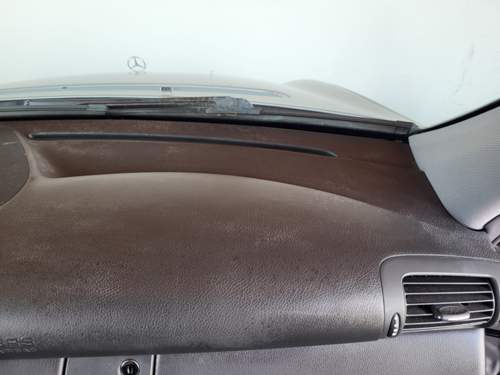

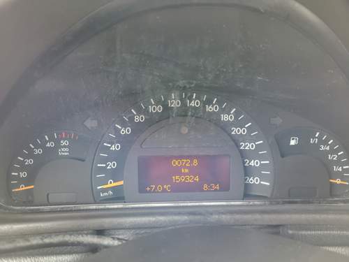

So, gerade war ich draußen, um das Armaturenbrett zu fotografieren. Hier das Bild, am Rest des Armaturenbretts sind die Farbreste ohne genug Lichteinstrahlung nicht so gut sichtbar. Denn dort wurde mit einer Art Cockpitspray drübergewischt, als ich bei einer Werkstatt war.
Armaturenbrett

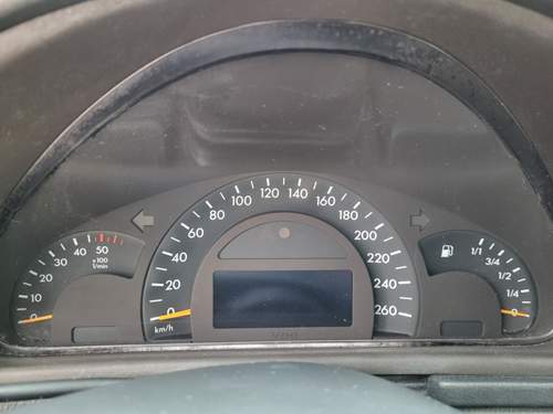

Heute habe ich es mit Nitro zuerst 1:1 verdünnt mit Wasser probiert und es ging ein guter Teil der Farbreste weg vom Armaturenbrett. Danach habe ich Nitro pur angewendet und auch der Rest ging weg. Sogar das Tachodisplay wurde wieder wie neu.
So macht der Wagen natürlich gleich mehr Spaß. Es sieht (fast) alles wieder aus wie es gehört.
