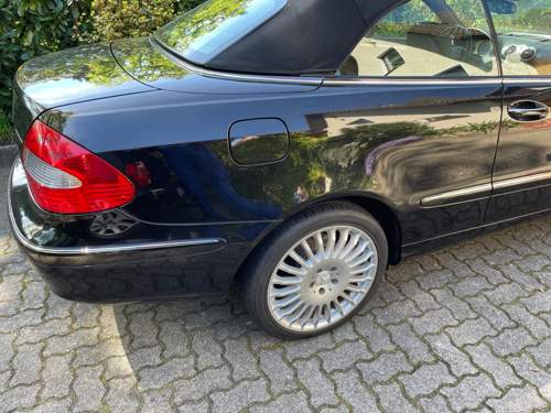

ich habe ein A209 Cabrio Bj. 2006 mit dem originalem Sportpaket. Die 18 Zoll Felgen ( 22 Speichen) haben nicht ganz das normale Felgensilber sondern wirken etwas dunkler. Hat jemand die passende Farbnummer, genaue Farbbezeichnung oder die Artikelnummer des Farbstiftes ?
Ich möchte eine kleine Macke ausbessern und das Standard Felgensilber ist zu hell.

Müsste Titansilber Metallic 9765 sein. Habe ich für meine Felgen von 2008 benutzt und hat gepasst.
Kann aber aber für nichts garantieren.

Ich war heute bei MB, Lackstifte gibt es dort keine,
lt. PC gibt es zur " Vielspeichenfelge" vom A209 keine Farbangabe, jedoch beim Vorgängermodell A 208, dort ist es Sterling-Silber 9709.
Habe ich woanders bestellt und werde mal berichten.
