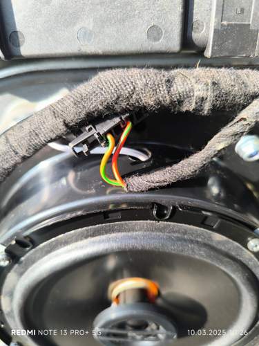

Hi kann mir jemand sagen was plus und minus ist bei den Serienlautsprechern, der original Stecker passt nicht zu den neuen Lautsprechern. Im Anhang ein Bild, einmal grün braun und braun rot.

mit Glück steht es auf dem Lautsprecherchassis drauf, ansonsten ausprobieren (Höhen und Mitten rausnhemen, mit Fader und Balance austesten, ob es mehr oder weniger "Tiefen" werden, wenn man den neuen LS dazu nimmt...) Irgendwie habe ich im Hinterkopf, dass am Chassis der "breitere Pol" Plus ist...
Auf dem neuen steht es drauf, aber nicht auf dem originalen.
Ich hab ganz früher auch schonmal ne 4.5V - Batterie genommen. Wenns die Membrane nach vorne drückt, dann ist Plus/Minus richtig herum...
Ansonsten einen neuen LS anschließen, mit Fader/Balance den LS weg und wieder zuschalten und hören, was die Tiefen Frequenzen machen...
...es gibt es diese Stecker auch einzeln zu kaufen, vielleicht kann man sich daran orientieren...
Ist das der richtige?
https://www.amazon.de/.../B0B5H2DSPL
Ja das ist der richtige. Nach dem würde ich jetzt, rot mit dem breiteren Kabelschuh für plus annehmen
