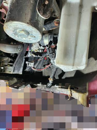

ich habe mir vor einigen Wochen einen gebrauchten Mazda3 gekauft.
Mazda 3, Erstzulassung 11.2004, 150 PS, 2 Liter.
Der Wagen läuft gut.
Allerdings funktionierte die Scheibenwischeranlage nach ein paar Tagen in Betrieb schon nicht mehr, bzw. war leer.
Als ich das leere Wischwasser nachfüllen wollte, ist es einfach durchgelaufen, also genauso schnell wie man es reingeschüttet hat.
Ich war dann heute in der Werkstatt, und es wurde festgestellt, dass irgendetwas mit den Teilen bzw. der Verkabelung nicht stimmen kann, sowohl bei den Komponenten vom Wischwasser, wie auch beim rechten Scheinwerfer. Ausserdem scheint die Front neu zu sein.
Das Fernlicht geht wohl auch nicht, wenn ich es richtig verstanden habe.
Ich denke da wurden unpassende Teile ausgetauscht bzw. eingebaut.

Schlauch von der Wischwasseranlage
Scheinwerfer nicht passenden Verbindung

Der Behälter mit der Wischerflüssigkeit ist nicht geplatzt. Das Wasser lief einfach an einem Anschluss oder einem Schlauch raus. Die Pumpe für Wischwasser hat wohl einen Schlauch für den es keine Verwendung gibt (im Bild oben zu sehen) (vermutlich für eine Scheinwerfer Reinigungsanlage). An der Stoßstange befindet sich aber keine Scheinwerfer-Reinigungsanlage, also keine Spritzdüsen.
Also die 3 Teile Stoßstange, rechter Scheinwerfer, Wischwassersystem, scheinen nicht kompatibel zu sein.
Und dieser Anschluss vom Auto zum Scheinwerfer, der für die Höhenverstellung zuständig ist (und für das Fernlicht), passt nicht an den Schweinwerfer.
