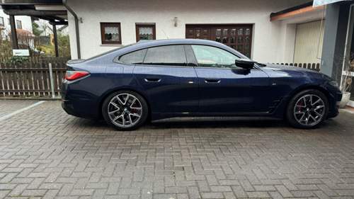

ich habe bei meinem M50 vor jeder Fahrt morgens die Meldung "Fahrzeugtiefstand".
Diese Warnmeldung bleibt ca. 30-60 Sekunden bestehen, jeden Morgen.
Dass das Fahrwerk beim Verlassen des Fahrzeugs hinten an der Luftfederung abgesenkt wird, ist klar, und von Beginn an. Der Parkplatz zu Hause ist ziemlich eben, kein echtes Gefälle, nur so viel dass Wasser abläuft, ist ja klar.
Nun aber braucht er sehr lange bis das Fahrwerk wieder auf Niveau ist.
Ist das bei anderen M50 Fahrern auch so?
Hab das erst seit der Winterzeit. Ob das zeitlich mit den Original BMW Winterrädern zusammengefallen ist und da nun etwas anders läuft, kann ich nicht sagen.
Finde nirgens im Netz irgendetwas dazu.

Heute morgen nach Fahrtende war der Abstand zwischen Mitte Radnabe zu Unterkante Kotflügel identisch.
Moin,
hier mal die Meldungen und die eindeutig zu erkenende Abesenkung hinten.
Bei mir senkt sich nichts ab, weder nach langer noch nach kurzer Fahrt, weder am Tag noch über Nacht. Deshalb die Frage an die „Absenker“ nach dem Baujahr und der Software (8.0 oder 8.5). Meiner ist ein M50 Bj. 5/2022 und OS 8.0
So sieht es bei mir mit Standardfahrwerk aus - ziemlich gleicher Abstand vo und hi. Ist deiner auch tansanitblau?

Meiner senkt sich nach jeder Fahrt minimal ab, doch so tief wie es bei dir ist hatte ich es noch nie. Besonders auf dem 2ten Foto sieht es schon zu tief aus-würde damit definitiv mal beim Freundlichen vorstellig werden, da ich befürchte, dass irgend etwas bei dir beschädigt/kaputt ist.
Hab nen Termin gemacht. Werde berichten.
Zwischenstand:
Fehler konnte beim Freundlichen reproduziert werden. Fehlerspeicher aber leer. Daher wie erwartet etwas Mechanisches.
Problem in München nicht bekannt, daher müssen die erst einen Reparaturplan erstellen, weswegen ich einen erneuten Reparaturtermin brauche.

Jetzt sollen die Luftfedern ausgebaut und einer Sichtprüfung unterzogen werden. Wenn ein Mangel erkennbar ist, sollen neue eingebaut werden. Lieferzeit dann 2-3 Tage. Meine Nachfrage warum nicht sofort neue bestellt würden, da Sie ja offensichtlich nicht dicht sind, wurde damit beantwortet, dass es eben die Arbeitsanweisung von BMW ist.
Auch mein Einwand, dass ja die Ursache des Druckverlustes da ist, auch wenn die Federn scheinbar in Ordnung sein sollten, und somit auf jeden Fall getauscht werden müssen, wurde mir wieder gesagt, dass es BMW so vorgeschrieben hat.

Hallihallo,
ich hatte das Problem an meinem M50 hinten rechts.
Ein paar Stunden nach der letzten Fahrt hing er da deutlich runter - kann man ja am Abstand zwischen Rad und Radkasten erkennen.
Und beim losfahren sagte das Display dann Achtung Fahrzeugtiefstand, Fahrzeug kann beschädigt werden. Bitte warten. Scheibe runter und man hört das Aufpumpen, ansonsten kann man es sowohl im Außenspiegel beobachten als auch fühlen.
Termin in der Werkstatt, da stellen sie es natürlich auch erstmal eine ganze Nacht hin bevor was getan wird -> und siehe da, Luftbalg vom Federbein undicht (hätte man zwar auch gleich prüfen können, aber danke für 2 Tage Ersatzfahrzeug...).
Das Ende vom Lied waren ein paar Wochen Wartezeit aufs Ersatzteil und dann leider nochmal 2 Tage für den Austausch.
Seitdem gibt es selbst nach einem abgestellten Tag keinen Tiefstand und kein Hochpumpen.
Wenn bei euch also so eine Meldung kommt, dann wird eine Undichtigkeit vorliegen.
