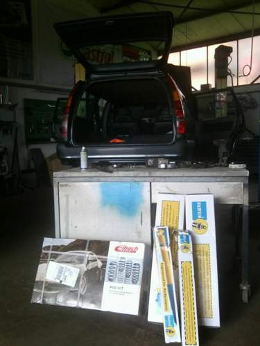

Du hast Nivos sieht man auf deine Fotos von der Bremsenaktion
http://www.motor-talk.de/.../img-4619-i208657988.html

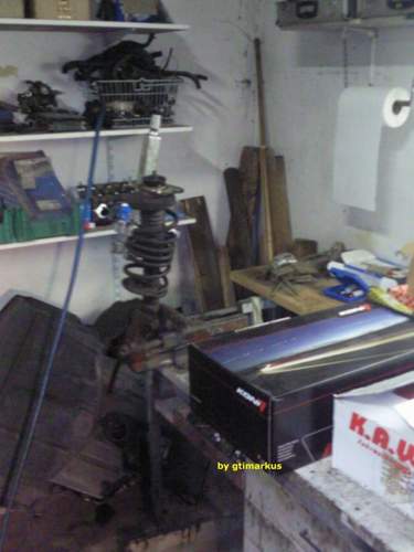

KONI, BILSTEIN B4 und B6, EIBACH, H&R, K.A.W., KW varIII - habe ich alles schon in Volvos verbaut. Mit und ohne Spurplatten.
Eine "pauschale" Lösung gibt es da nicht.
Was allerdings stimmt - Spurplatten sind nicht immer eine Verbesserung, zumindest im Sinne der Fahrdynamik...
Markus
