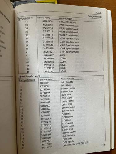

Und nun stehe ich da, wo ich auch vorher schon stand, nämlich im Regen. In der Alternativwerkstatt gab man mir eine Volvo-Teile-Nr. 31255519 und meinte, die wäre die richtige und die soll ich besorgen. Hier habe ich aber mein Zweifel, wurde hier das R-Design Sportfahrwerk diesmal mitbedacht?.
Ich habe mir jetzt die noch intakte andere Fahrwerksfeder aus der Werkstatt geholt, habe sie fotografiert und vermessen, weil darauf steht leider nichts geschrieben. 38,5 cm Gesamtlänge, 14,7 cm Aussendurchmesser, Federdicke 13,5 mm, 5 Windungen plus je eine 1/2 Windung am Anfang und am Ende. Auf der letzten großen Windung sind 3 große Kennzeichnungspunkte zu sehen, von innen nach außen nebeneinander stehend: grün - hellgrau - lila.
Kann mir jemand jetzt eventuell weiter helfen? Ist das die Fahrwerksfeder: 31255519 oder eher nicht? Und falls nicht, welche Bezeichnung hat diese Feder, damit ich sie irgendwo zu bestellen versuchen kann. Wie gesagt, Volvo soll nicht mehr liefern, vielleicht hat aber jemand noch solche Fahrwerksfedern oder weiß, welche Federn im Autozubehör passen könnten? Irgendwie tendiere ich zu Eibach 30mm Sportfahrwerksfedern, will aber sicher sein, jetzt die richtigen zu kaufen … oder gibt es eventuell solche Fahrwerksfedern irgendwo auch gebraucht? Es müssten halt dir richtigen sein … Und: wer ist eigentlich der Hersteller der Orig. Volvo-Fahrwerksfedern? Die machen die doch nicht selber?

Macht es Euch doch einfach und ruft mal beim FACHHÄNDLER wie z.B. Skandix an.
Dann bekommt man die richtigen Federn.
Der T6 hat Nivomaten und Allrad,da passen normale V70-Federn nicht.

Links und rechts sind gleich. Wenn man im Netz die Nummer 31255519 eintippt, erscheint überall "vorne" oder "front", egal ob in deutscher oder englischer Sprache. Ich habe auch schon Sportfedern montiert und noch nie etwas von links oder rechts gelesen. Es ist immer besser beide Federn zu wechseln aber dein letzter Satz sagt es sehr treffend...😉

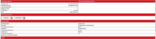

Alternativ kannst auch die Sportfedern von Eibach einbauen.
Zum Beispiel 1 Feder für 90 Euro (inkl. Versand).
Danke an alle, die geholfen haben, die richtige Volvo-Teilenummer zu finden. Habe jetzt eine Anfrage bei einem Händler laufen, offenbar gibt es diese Feder nur in Original. Schade. Dachte, ich könnte herausfinden, ob Sachs, Eibach etc. eine Alternative dazu haben ...
Volvo liefert wieder, höre ich gerade ...
> 9000 Sport (Panta rhei): Diese Eibach-Federn wäre auf jeden Fall falsch. Die hatte ich mir schon früher angeschaut. Die Feder ist 300mm lang, meine ausgebaute R-Design Feder hat dagegen 385mm Länge und da ist das Auto schon ordentlich tiefer vorne. Wenn dann (durch Eibach-Federn) noch weiter 85mm tiefer, das wäre dann kaum gegangen, schätze ich, da wäre alles zu tief und die Räder würden wohl auch schleifen. Momentan habe ich von der Alternativwerkstatt Standard-Federn verbaut bekommen, die haben 430mm Länge. Habe gerade bei Skandix die Volvo-Federn 31255519 bestellt, wird alles zusammen 2-3 Wochen dauern.

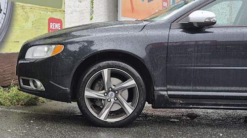

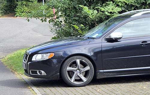

So lange wird das vorne Auto noch so ausschauen (2 Bilder). Einmal vorher mit R-Design Feder und einmal jetzt mit Standardfedern. Das Auto fährt sich jetzt ganz anderes, beim Beschleunigen geht er vorne richtig hoch und ist natürlich auch deutlich weicher. Allein die Federn machen es zu einem völlig anderem Auto ...

> 9000 Sport (Panta rhei): Diese Eibach-Federn wäre auf jeden Fall falsch. Die hatte ich mir schon früher angeschaut. Die Feder ist 300mm lang, meine ausgebaute R-Design Feder hat dagegen 385mm Länge und da ist das Auto schon ordentlich tiefer vorne. Wenn dann (durch Eibach-Federn) noch weiter 85mm tiefer, das wäre dann kaum gegangen, schätze ich, da wäre alles zu tief und die Räder würden wohl auch schleifen. Momentan habe ich von der Alternativwerkstatt Standard-Federn verbaut bekommen, die haben 430mm Länge. Habe gerade bei Skandix die Volvo-Federn 31255519 bestellt, wird alles zusammen 2-3 Wochen dauern.Dieses etwas tiefer gelegte R-Design Fahrwerk finde ich übrigens sensationell. Es fährt sich wunderbar stabil und sicher und ist m.E. nicht zu hart - bin richtig froh, neben dem Heico-Motortuning nicht auch noch das Heico-Sportfahrwerk drin zu haben, das soll ja richtig hart sein, wie ich immer wieder lese ...
Die von mir genannten Eibach-Federn sind, wie von Dir gewünscht, nur etwas tiefer gelegt (-30mm) und nicht bis zu 85mm. Die Federn haben einen Drahtdurchmesser von 15mm zu 13,75mm zu den Standard-Federn und somit auch eine geringere Eintauchtiefe. Soeben im Beiblatt gesehen, das Problem bei diesen Federn ist die Niveauregulierung, dafür sind diese Federn nicht geeignet. Ich vermute, dass Eibach die Sport-Federn für den V70 mit Niveauregulierung herstellt aber nicht verkauft. Der Link beinhaltet den ganzen Fahrwerkssatz:
https://www.motointegrator.de/artikel/1665313-fahrwerksatz-federn-pro-kit-eibach-e10-84-012-03-22
sowie das Beiblatt:
https://media.carparts-cat.com/webdata2/ImageData/ArtBild/438153/112/E10-84-012-03-22.PDF
