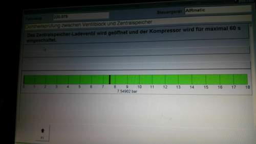

Hallo, ich besitze seit 3 Jahren einen W220 S500 in einem sehr gutem Zustand. Ich habe letztes Jahr 4 Neue Luftdämpfer (Federn), kompressor und ein neues Relais verbauen lassen. Seit 4 Tagen seit dem es Regnet hängt der Wagen erst hinten komplett runter und nun vorne Komplett, über die SD haben wir versucht auf die Fehler zuzugreifen ( es wird nur angezeigt Fahrzeug niveu Kritsich) im Druckspeicher wird cirka 7.8bar gemessen wenn wir über die SD die einzelnen Dämpfer ansteuern möchten tut sich nichts ich kann den Wagen weder SD noch durch die Taste im innenraum auf Fahrbare Höhe bringen was merkwürdig ist der Kompressor Pumpt wie er soll aber die Ventile öffnen anscheinend nicht. Ich wollte den Wagen zu MB bringen lassen nur leider bekommen sie ihn ohne beschädigungen nicht aus der Tiefgarage. MB hat veranschlagt 4800€ für eine vor Ort Überprüfung das ist mir aber momentan zu viel dafür das die Reparatur nicht inbegriffen ist. Was könnte ich denn noch machen ? könnte es eventuell am Verteilerblock liegen? mein bekannter würde ihn mir ausbauen und einen neuen vor Ort verbauen gibt es noch bekannte mängel Kabelbrüche oder ähnliches die man übprüfen kann ?

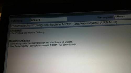

Hier noch ein paar Prüfungen
Dann weißt du doch alles. Wenn die Leitung vom Kompressor zum V-Block undicht ist, dann könnte das ein Grund sein. oder das altbekannte Problem, was auch zum Regen passt, die zwei Stecker am Kompressor (12V für der Kompressor und die Betätigung des Druckablassventils) sind korrodiert. Einen zugänglichen "Magnetschalter" am Ventilblock gibt es nicht. Im FAQ Bereich gibtves ein Prinzipschaltbild der Airmatic.

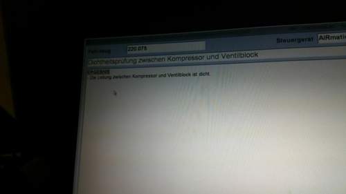

Merkwürdig ist, dass dritte Bild wo wir eine dichtheitsprüfung gemacht haben, dort zeigt er an Bild 3 dass zwischen Kompressor und Vblock alles dicht ist.
Wenn der Kompressor fast neu ist, dann ist es vielleicht doch die Zuleitung zum Stecker des Kompressors. Die müsste dann instand gesetzt werden. Oder du legst direkt 12V an den Kompressor an, mit einer separaten Leitung. Aber Achtung der zieht 40Ampere. Da braucht man mindestens 6 oder besser 10 qmm starke Kabel. Wenn es der Stecker wäre dann bekommst du den Wagen vielleicht damit hoch und aus der Garage raus. Das Druckablassventil ist auch noch separat angesteckt, wenn das spinnt kann es auch Probleme geben, aber soweit ich weiß nicht, dass die Kiste komplett absinkt.
